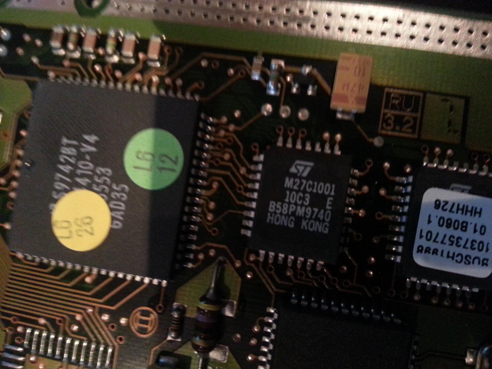

Hallo
Ich hab folgendes Problem:
In meinen Steuergerät ist der eprom der als Anhang mitgeschickt wir
eingebau.
Nun will ich den auslöten und einen neuen mit sockel einlöten.
Jetzt komm ich zu den eigendlichen problem wo bekomm ich den her hab nur
ähnliche gefunden und bin mir nicht sicher ob ich den anderen verwenden
kann.
Und meine 2 Frage ist ob ihr mir einen günstigen programmierer empfehlen
könnts
Mfg
Marcel Ettenauer
Du brauchst einen Sockel, der den gleichen Footprint hat wie das IC
selbst, die gibt es.
Du kannst einsetzen, was das gleiche Pinout hat, beim Lesen
funktionieren alle gleich - es geht auch mit Flash wie z.B. AMD29F010,
da du ja nicht in der Schaltung programmieren willst, dafür findest du
vielleicht eher einen Programmer, da echte EProms kaum noch verwendet
werden.
Ich verwende Galep Programmer von Conitec und bin sehr zufrieden, das
ist aber kein Schnäppchen und keine billige chinesische
Produktfälschung.
Gruss Reinhard
