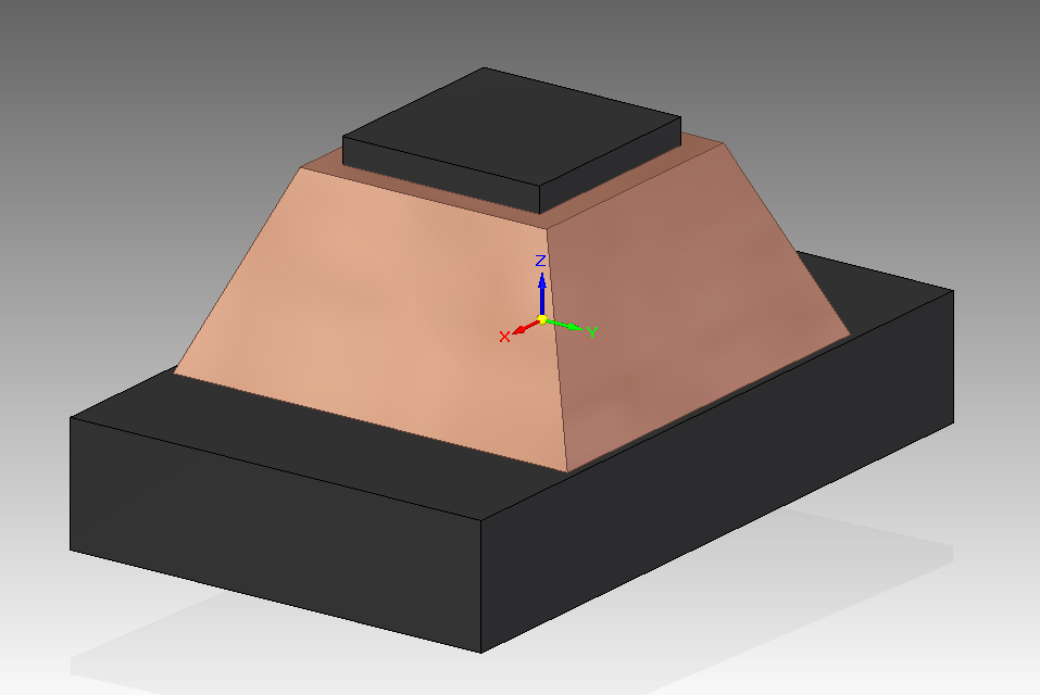

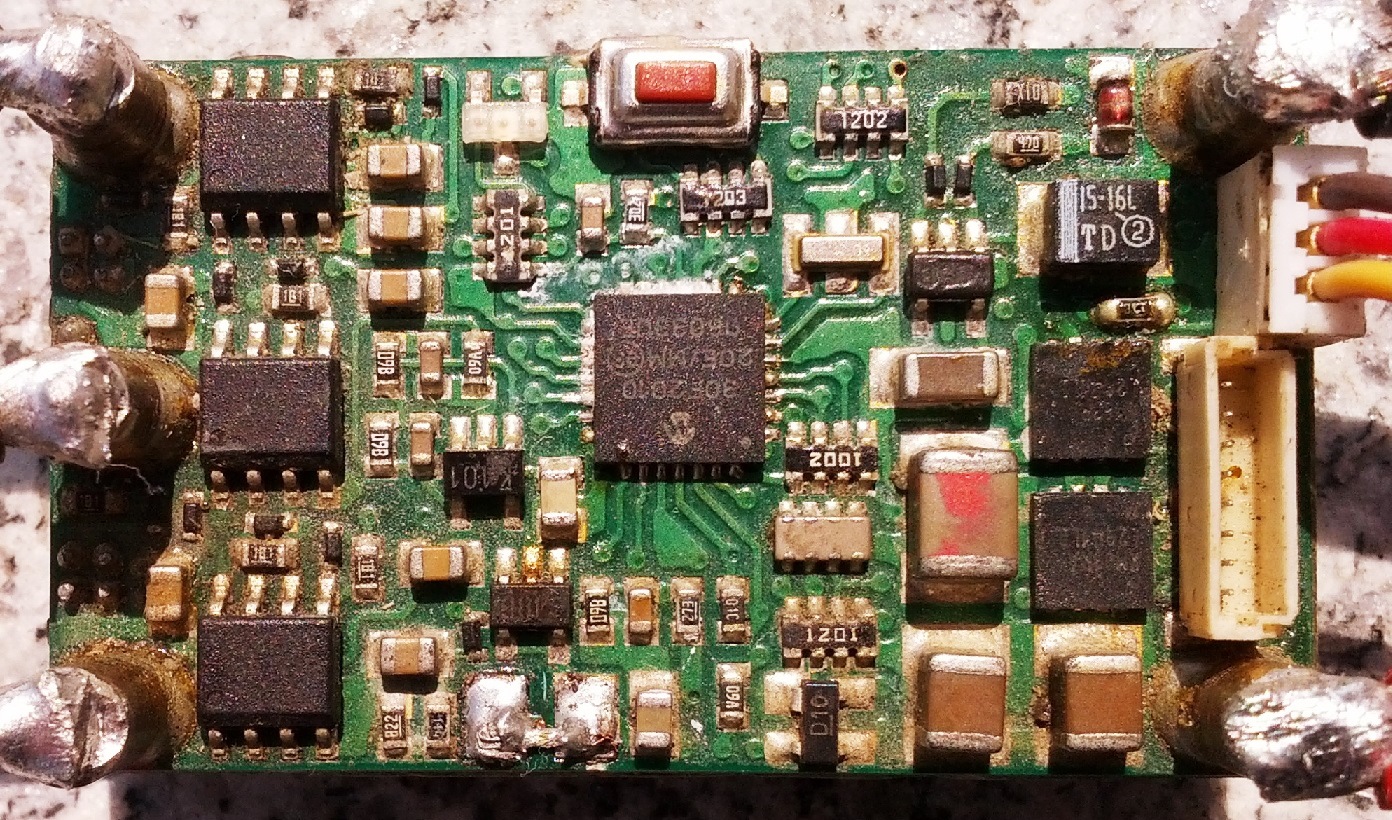

Gast #3140928
ich habe nun ein Foto von der oberen Platine gemacht (die Rückseite und
2. Platine darunter beinhalten ohnehin nur die Leistungs-FETs). Wie gut
zu sehen ist, ist zur Zeit eine Brücke zum Testen eingelötet --> Regler
stört sehr stark, ruckelt (jedoch kein klassisches Cogging).
Das 2. Bild ist eine Skizze vom Originalbauteil.
Hat jemand diese schon mal gesehen?
Wie könnte man diese Spule mit der im Link unten angeführten Bauform
bezüglich Induktivität vergleichen?

Gast #3140931
Hi Andreas.
Das Foto der Schaltung ist leider echt mies und zudem noch sehr groß.
Deine Beschreibung des Originalbauteils erinnert an die LQH** Familie
von Murata (z.B. LQH3C). War die Oberseite der Spule vielleicht bereits
beschädigt (Teil des Kerns abgebrochen)?

Gast #3141294
ich habe nun bei Sonnenlicht um Einiges bessere Bilder machen können und
nun auch die µC-Bezeichnungen lesen können (Energiesparlampen haben
nicht nur Vorteile...). Die Platine ist leider ziemlich verdreckt, habe
sie schon mit Bremsenreiniger zu reinigen versucht. Bei weiterem Testen
(ca 1min) habe ich eine deutliche Erwärmung (ca 35-40°C) des Drahtstücks
bemerkt.

#3141305
Bei den Bauteilen in der Nähe dürfte das die Induktivität eines
Schaltreglers sein.
Ist also nicht zum "Entstören" sondern hat eine essentiell wichtige
Funktion.
Wenn ich das hier richtig sehe:
http://www.graupner.de/de/products/fe157a63-1203-43c8-866d-64197ac67366/7156/product.aspx
Ist die Versorgungsspannung recht niedrig.
Daher würde ich sagen das ist ein Step-Up Schaltregler für die MOSFET
Treiber.

Gast #3142685
OK danke für deinen Tipp, beim Bremsenreiniger war mir eh etwas unwohl.
Der 5-beinige IC oberhalb des fehlenden Bauteils heißt vermutlich S48B,
5-beinige IC noch weiter oberhalb heißt K401 (unten links neben dem µC).
Ich habe leider bisher nichts Brauchbares über diese beiden ICs im
Internet gefunden.
mfg
Andreas
Persönliche Seite #3142727
Das ist ein Schaltregler-IC, Step-Up.
http://www.bdtic.com/DataSheet/NSC/LM2703.pdf
Die Induktivität errechnet sich über:
L = (Vout - Vin,min + Vdiode) / Icl  * Toff
L = (12V  - 4,8V    + 0,4V)   / 0,3A * 400ns = 10,1µH
Der maximale Strom über
Ipeak = Icl + Vin,max / L * 200ns
Ipeak = 0,3A + 12V / 10µH * 200ns = 0,54A
Also eine Spule mit 10µH und 0,6A, besser 0,7A.
Bei Reichelt gibt es diese, wobei du schauen musst, ob die mechanisch
passen: L-PISG 10µ, L-PIS2408 10µ
Als 10µH Spulen werden im DB diese vorgeschlagen:
Murata LQY33PN100M02 oder Coilcraft DT1608C-103

Gast #3143308
> Bei weiterem Testen (ca 1min) habe ich eine deutliche Erwärmung
> (ca 35-40°C) des Drahtstücks bemerkt.
Naja, die Drahtbrücke wird nicht warm werden, eher die umliegenden
Bauteile.
Ob das Schaltregel-IC überhaupt noch funktioniert?

Gast #3143568
Hi Andreas!
Du kannst auch die vorgesehene Ausgangsspannung anhand des
Spannungsteilers bestimmen (wie im Datenblatt gezeigt, dort: R1 und R2).
Die Werte stehen ja auf den Bauteilen (im Foto sind sie leider nicht
genau zu erkennen).
Ev. ist die zu erzeugende Spannung nicht 12V sondern ein kleinerer Wert,
was die geringe Baugröße der Induktivität erklären würde.
