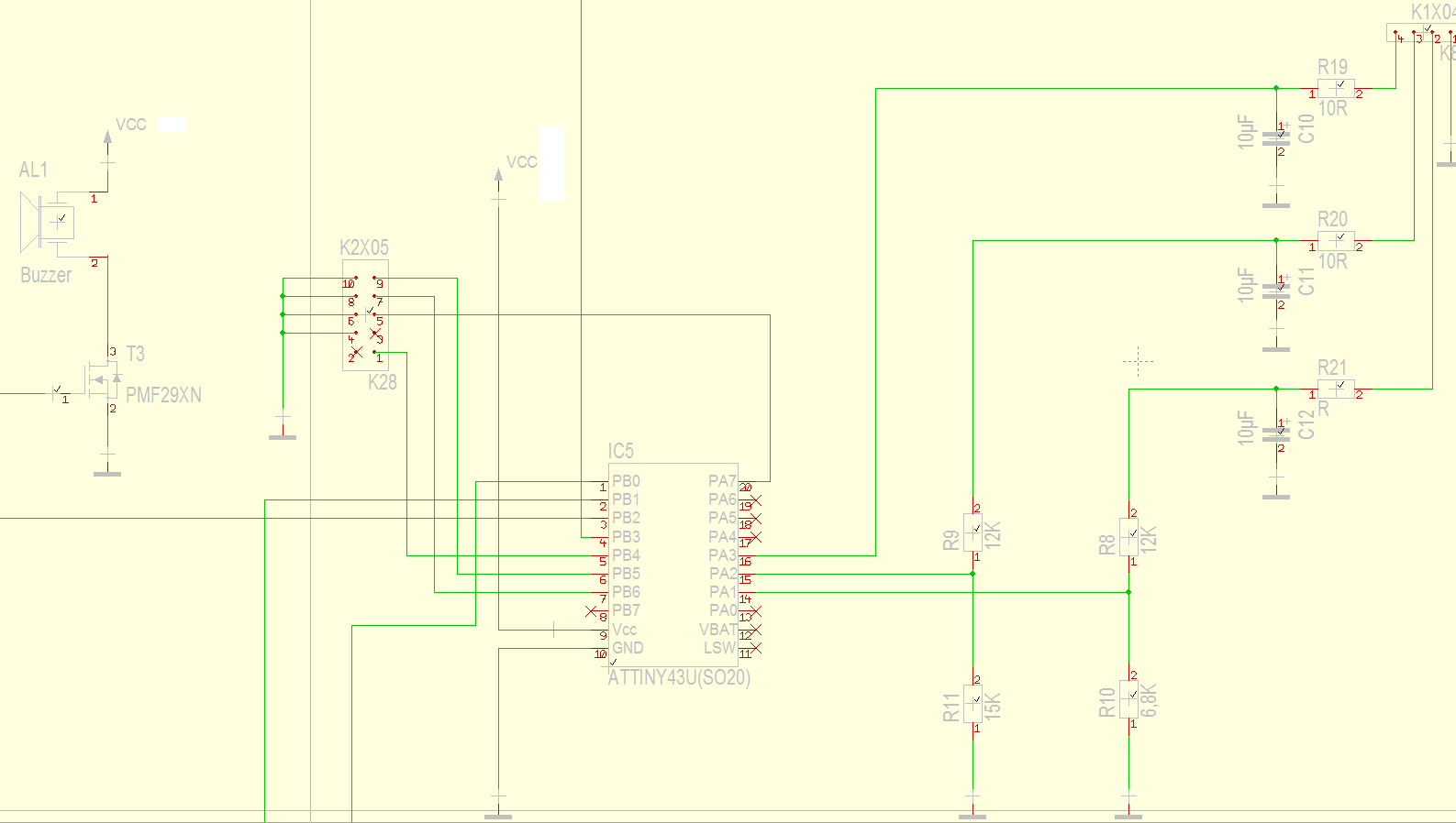

Ich beschäftige mich momentan mit einer LiPo-Akkuüberwachung - den
Schaltplan könnt ihr im Anhang finden.

Ich habe das Programm bisher auf einem ATMega16 programmiert (dort hatte
ich ein Testboard mit LED's um die Funktion zu programmieren) - dort
klappt auch alles super.
Jetzt habe ich das Programm für den ATTiny43U umgeschrieben, aber es
klappt nicht wie erhofft. Seit ein paar Tagen bin ich am herumschreiben
und ausprobieren, aber es will einfach nicht klappen.
Die einzelnen ADC's funktionieren alleine (Programm nur mit ADC3 oder
ADC2 oder ADC1). Gemeinsam klappt es allerdings nicht [kann der ATTiny
das nicht? - beim ATMega hatte ich keine Probleme. Hab auch nur die
Register umgeschrieben, an der Struktur hab ich eig nichts geändert]

ADC3 liest die Spannung zwischen GND und Zelle1 [0  -max 4,2V]
ADC2 liest die Spannung zwischen GND und Zelle2 [0 - max 8,4V]
ADC1 liest die Spannung zwischen GND und Zelle3 [0 - max 12,6V]
Der ADC-Wert von Zelle1 (z.B.) wird so multipliziert [mit dem 10 bit ADU
+ evtl. Spannungsteiler bei Zelle2 und Zelle3)], dass sich eine Spannung
in mV ergibt. Bei Zelle 2 und Zelle3 werden noch die anderen
Zellspannungen subtrahiert, sodas wirklich nur die Zellenspannung übrig
bleibt!

#3138963
Was mir beim Überfliegen auffällt:
Die Zeile
ADC3_voltage = (((ADC_measu...
ist zweimal vorhanden. Das untere soll bestimmt ADC1 heißen.
Kommt bestimmt davon, daß in den Überschriften erst 1, dann 2 dann 3
steht.
Und im Programm hast du erst 3, dann 2 und unten 1 stehen. Da ist ein
Flüchtigkeitsfehler vorprogrammiert, wenn man sich nach den (falschen)
Kommentaren richtet...
Ich weiß nicht, ob das alles ist, habs nur mal schnell überflogen.
OP #3139496
Hallo BerndS1,
danke, dass du dir Zeit genommen hast, um dir das Programm anzusehen! :D
Mit ADC1 hast du natürlich recht. Die ADC's sind von der Nummerierung
her wirklich schlecht gewählt - auf sowas sollte ich beim nächsten
Projekt achten.
Gestern ist die Platine leidern den Bach runtergegagenen, so kann ich
momentan das Programm nicht testen - erst wieder am FR.
Was mir aber aufgefallen ist, wenn mehrere ADC's gleichzeitig laufen,
dann verschieben sich die Bereiche. So kann es sein, dass Zelle1
(Zellenspannung) bei 3,4V auslöst (sollte aber bei 3,2) und die andren 2
Zelle weit über 4V (ebenfalls Zellenspannung) liegen - simuliert mit
meheren Netzgeräten.
Mein Verdacht, dass es am subtrahieren mit den Werten ADC2_voltage bzw
ADC3_voltage liegt, hat sich nicht bestätigt, da es mit fixen Werten
auch nicht funktioniert hat.
