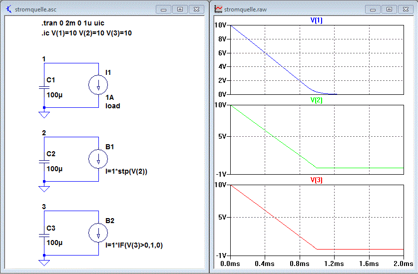

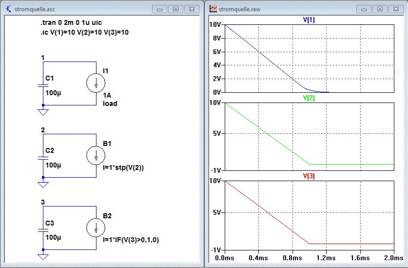

Ich habe schon mehrere einfache Sachen in LTspice simuliert. Für ein
neues Projekt, bräuchte ich eine Möglichkeit auf Parameter während der
Simulation zuzugreifen und diese bei bestimmten Ereignissen zu ändern.
Für ein besseres Verständnis ein kleines Beispiel: Erreicht die Spannung
am Kondensator 0V, dann schaltet die Stromquelle (bzw. hier -senke) von
1A auf 0A.
Ich hätte es wie folgt probiert, leider ohne Erfolg: if(v(n001)>0,1,0)
Ich habe das Gefühl, dass es so gar nicht geht.
Ich wäre für jede Hilfe/Anregung dankbar.

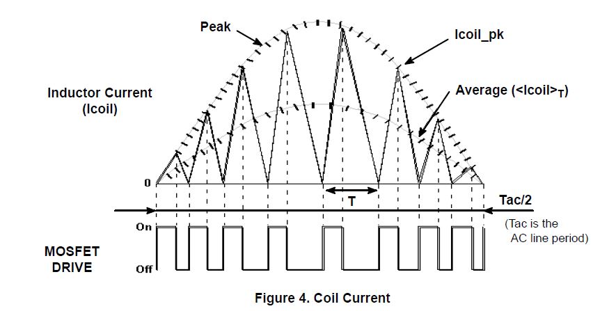

When the Inductor current exceeds the envelope level, the power switch
turns off and the current ramps down to zero.
So anybody can give the solution
How I will make it on LTSpice
Thanks
