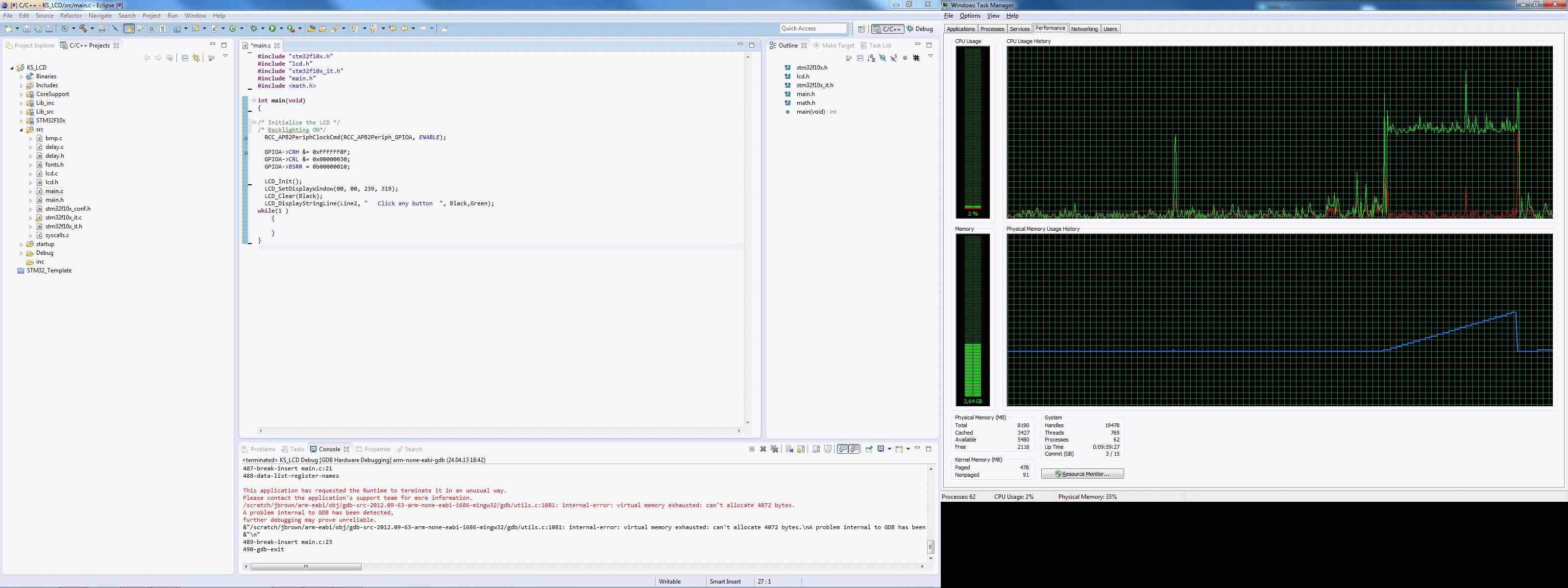

Bei einem Projekt funktioniert das Debuggen mit OpenOCD wunderbar, beim
anderen aber gar nicht:
Nach dem Start verbindet er sich ganz normal mit OpenOCD, dann dauert es
ab dem Punkt "stack-info-depth" ziemlich lange, er macht aber noch
weiter und öffnet manchmal auch schon die Debug-Perspective. Das
seltsame ist, dass arm-none-eabi-gdb dabei ca. 2GB RAM reserviert und
dann abstürtzt - weil er keinen RAM mehr reservieren kann...
This application has requested the Runtime to terminate it in an unusual
way.
Please contact the application's support team for more information.
/scratch/jbrown/arm-eabi/obj/gdb-src-2012.09-63-arm-none-eabi-i686-mingw
32/gdb/utils.c:1081:  internal-error: virtual memory exhausted: can't
allocate 4072 bytes.
A problem internal to GDB has been detected,
further debugging may prove unreliable.
468-gdb-exit
Hat irgendwer vielleicht eine Idee, woran das liegen könnte? OpenOCD hat
mich schon fast in die Verzweiflung getrieben... und jetzt das nächste.
Danke!

Ist das ein Cortex M3? Dann versuche es mal mit einer target.xml, siehe
Beitrag "Re: arm-gdb backtrace funktioniert nicht vom hard fault handler"
Darin werden die Register definiert, und der GDB schaltet in dem -M
Modus um, so dass er den Stack bei Exceptions korrekt darstellen kann.
Welche OpenOCD Version benutzt Du? Einige ältere verwendeten IIRC ein
nicht kompatibles Format für die Register.

Der Fehler leigt wohl darin, dass OpenOCD nicht die Dateien für STM32
verwendet, sondern für ARM7. Nachdem ich alle Einstellungen vom anderen
und diesem Projekt mehrfach verglichen habe und keinerlei Unterschiede
feststellen konnte: Hat vielleicht jemand einen Tip, wie man OpenOCD
mitteilt, dass man auch wirklich einen STM32 programmiert, obwohl es den
Controller richtig erkennt und auch die Dateien für STM32 als Argument
bekommt?
Danke schonmal!

Es hat auch nichts mit den Projekteinstellungen zu tun, wie sich
herausstellt. Kopiere ich den Source ins andere Projekt zeigt es
dasselbe verhalten...
Echt super, bevor man den µC debuggt sollte man erst einmal den Debugger
debuggen.

Ich habe den Fehler gefunden - sobald eine Datei mit dem Namen
syscalls.c existiert spinnt er. Dann wählt OpenOCD einfach einen anderen
Controller und arm-none-eabi-gdb sammelt Müll.
