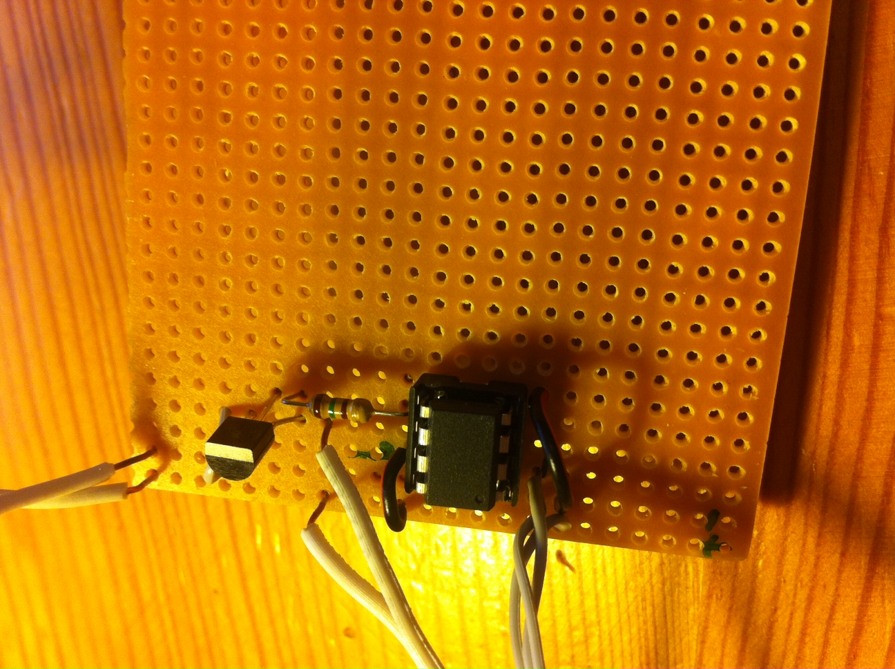

Ich bin inzwischen den 5. Abend an einer kleinen Schaltung die einfach
nicht will... Mein Ziel ist es eine Handvoll LEDs (25 Stück) die
parallel geschaltet sind und alle einen eigenen Vorwiederstand haben zu
dimmen. Da alle zusammen knapp 300mA Strom ziehen mache ich das mit
einem Transistor. Ich verwende einen BC337. Der sollte das ohne Probleme
schaffen.
Ich verwende einen ATTiny45 um das PWM Signal zu erzeugen. Der Code um
den Timer zu einzustellen ist folgender
void initializePWM()
    TCCR0A |= (1 << WGM00) | (1 << WGM01) | (1 << COM0A1) | (1 << COM0B1);
    TCCR0B |= (1 << CS00); // Divide frequenz by 8
    // Set the PWM pins to output.
    DDRB |= (1 << PB0) | (1 << PB1);
Später sollen auf einem zweiten Kanal noch weitere LEDs gedimmt werden.
Das spielt aber im moment keine Rolle.
Das PWM Signal funktioniert mit meinen Tests wunderbar. Ich habe eine
LowCurrent LED direkt an den Ausgang gehängt und die wird wunderbar
gedimmt. Dann habe ich die LED mit dem Katode an den Kollektor eines
Transistors gehängt, den Pin über einen Basiswiderstand an die Basis und
der Emitter an Ground. Auch das funktioniert wunderbar.
Der nächste Schritt war dass ich alle LEDs parallel auf dem Steckbrett
an den Transistor gehängt habe. Da funktioniert das dimmen wunderbar.
Sobald ich aber die Schaltung auf eine Platine löte, flackern die LEDs
nur noch ganz Langsam mit ca. 3 Hz.
Ich konnte das Problem bis auf den Transistor eingrenzen. Es sieht so
aus, als ob der nicht durchschaltet und somit der Strom nie richtig
fliessen kann. Den Basiswiderstand habe ich folgendermassen berechnet.
Stromverstärkung nehme ich 100 an des Transistors. Datenblatt sagt zwar
mehr, aber sicher ist sicher. Somit benötige ich eine Strom an der Basis
von
300mA / 100 = 3mA
Als sicherheit nehme ich das x 5 = 15ma
R = U/I => 5V / 0.015A = 333.3Ohm
Da ich keine solche Widerstände habe verwende ich 220Ohm Widerstände.
Mit dieser Berechnung hat die Schaltung auf dem Steckbrett wunderbar
funktioniert und ich konnte die LEDs dimmen.
Wenn ich aber auf der Platine kurz Kollektor und Basis des Transistors
verbinde und Ihn so in den gesättigten Zustand bringe bleibt er
wunderbar an solange der Duty-Cycle des PWM Signals 100% ist. Sobald das
unter 100% geht gehen die LEDs wieder aus. Daraus schliesse ich wie oben
bereits genannt dass der Transistor nicht durchschaltet.
Kann mir irgendjemand weiterhelfen? Ich weiss leider nicht wie ich
weiter vorgehen kann.
An der Platine kann es auch nicht liegen. Ich habe Sie bereits ein
zweites mal gelötet mit dem selben Effekt, da ich dachte dass es
eventuell an einer unsauberen Lötstelle liegt.
Glg Sandro

Vermutung: Spannungsversorgung des Controllers = Spannungsversorgung der
LEDs. Beim Schalten bricht die Spannung soweit zusammen, dass der
Controller resetet. Jegliche Kondensatoren sind auf der Lochraster
zumindest unsichtbar oder gut versteckt.
Wenn die Vorwiderstände der LEDs genauso berechnet und dann mit 50%
unter Wert genommen wurden, dann dürfte der Transistorstrom ebenfalls
einiges neben den berechneten 300mA liegen. Ein BC337-16 hat bei diesem
Strom nur noch ein garantiertes B von 60.
Dein Basisstrom liegt mit dem Widerstand auch eher bei 20mA und damit
für eine Controller High-Ausgabe schon recht hoch.

Das ist Korrekt. Die Spannungsversorgung ist die selbe. Die
Kondensatoren fehlen ebenfalls. An die habe ich gar nicht gedacht, da es
bis jetzt immer ohne funktioniert hat.
Die Vorwiederstände der LEDs sind exakter berechnet als der
Basiswiderstand. Und dort habe ich auch die berechneten verwendet. ;-)
Die 300mA habe ich gemessen und die stimmen auch +-. Es sind auf meinem
Multimeter 280mA. Ich werde die Kondensatoren einbauen und dann mal
schauen was die Spannung macht.

Ich habe nun einen 100nF Kondensator bei der Powerline zwischen Ground
und Vcc gelötet. Das Flackern ist weg. Allerdings schaltet der
Transistor immernoch nicht. Am PWM Ausgang erhalte ich wunderbar eine
Variable Spannung wenn ich mit dem Multimeter ran gehe. Ich werde mich
nochmals dransetzen wenn ich zeit habe. Mal schauen ob ich den Fehler
finde.
