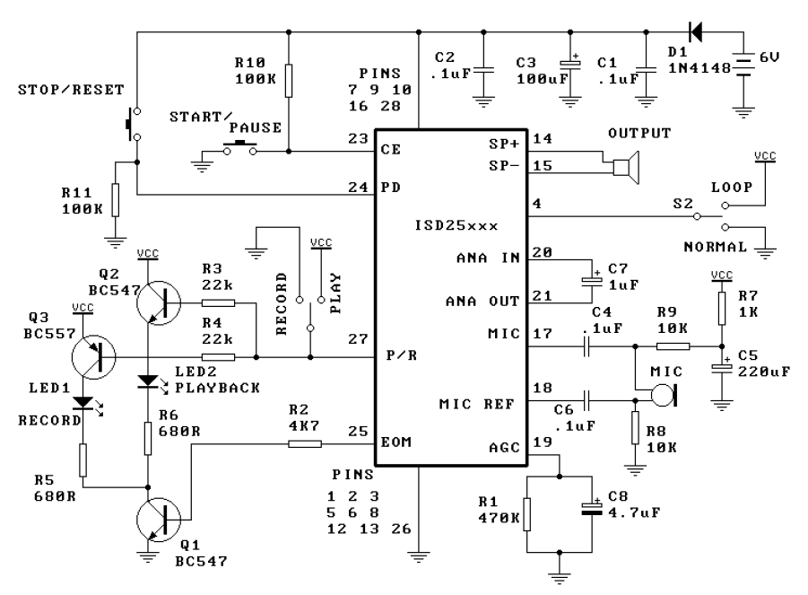

Habe hier einen Schaltplan für einen ISD25xx sound programmierer!
Bin noch ziemlich neu im elektronik bereich, und wollte mir jetzt die
Transistoren bei reichelt bestellen, jedoch gibt es da verschiedene:
1.) BC547A, BC547B, BC547C
2.) BC557A, BC557B, BC557C
ist zwischen den Transistoren ein Unterschied, bzw welche kann ich für
die schaltung verwenden???
Danke schon mal im vorraus
Florian

A, B oder C kennzeichnen die Stromverstärkungsgruppe (genauer: DC
current gain - hFE). Diese können aber von Transistor zu Transistor
andere Werte haben, also mal ins Datenblatt schauen.
Q1 in der Schaltung bekommt (in die Basis eingespeist) ca. 0,9 mA und
muß eine von beiden LED schalten können (bei 680 Ohm und roten LEDs
sind das 5mA). Also würde ein hFE=6 reichen (theoretisch), praktisch
nimmt man doppelt so hohe Werte um garantiert in die Sättigung zu
kommen. Beim BC547 fängt die A-Gruppe jedoch mit 110 an, reicht also
dicke.
Q2 und Q3 bekommen nur einen Basisstrom von ca. 0,2 mA und müssen also
ein hFE von mind. 5mA / 0,2mA = 25 haben (besser: 50).
Die A-Gruppe reicht auch hier (beim BC557 fängt sie bei 125 an).
