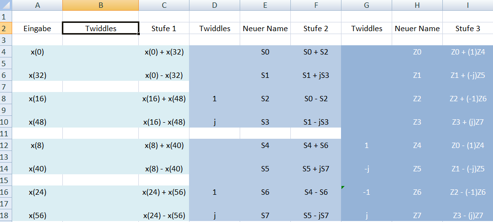

ich hätte mal eine Frage bzgl. der Visualisierung einer FFT.
Ziel ist eine 64er FFT und ich habe diese nun erstmal mit Excel versucht
mir zu visualisieren, damit ich die Rechenschritte besser nachvollziehen
kann,
Die Eingabewerte sind bereits mit Bit-Reversal getauscht.
Die ersten drei Stufen sind gezeichnet.
Mag einer mal rübergucken, ob die Rechnung soweit schonmal stimmt?
