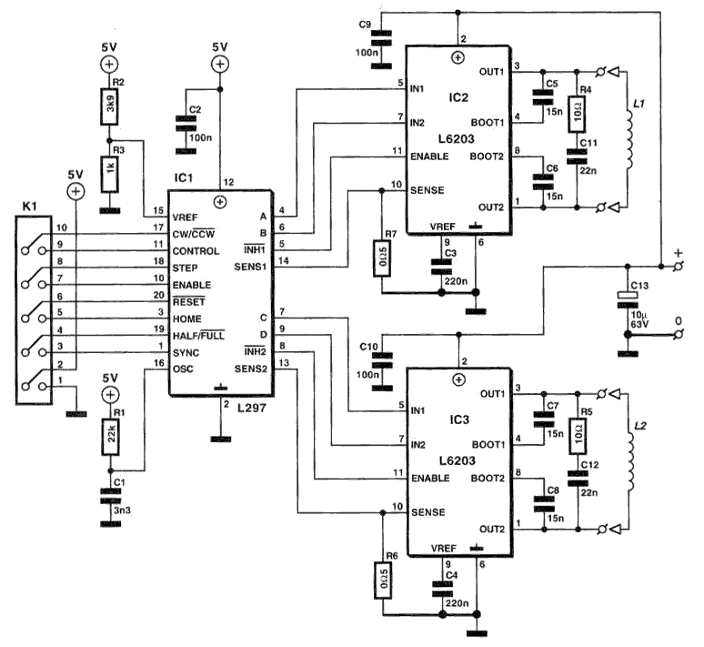

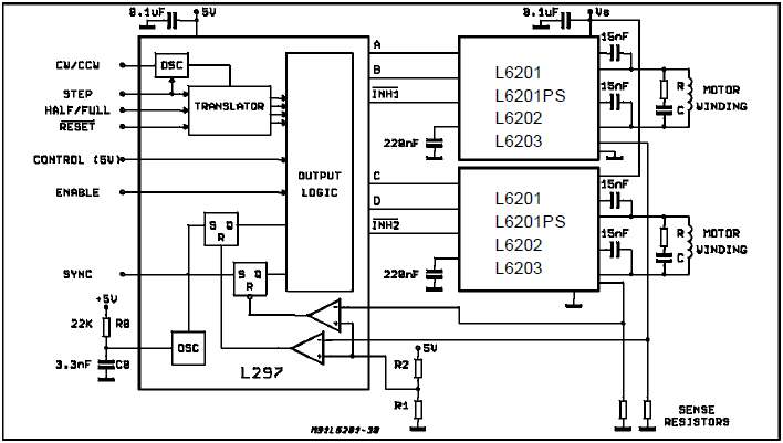

gestalte gerade ein Platinenlayout zur Schrittmotoransteuerung mit L297
+ 2x L6203. Als Quellen dienen das Schalplanbeispiel aus dem Datenblatt
(Anhang1) und ein fertiges Layout von folgender Website:
http://www.majosoft.com/engraving/html/stepper_driver_board_with_l297_and_L6203.html
(Vermutlich aus Elektor) (Anhang2).
1.) Ich weiß nun nicht sicher welche Kondensatortypen (Folie, Kerko,...)
ich verwenden sollte. Ich liste nachfolgend alle Kondensatoren auf,
sodass diese Liste einfach kopiert und dahinter der Typ geschrieben
werden kann:
L297:
- Schwingkreis, Pin16, C=3,3nF:
- VCC gegen Masse, Pin12, 100nF:
L6203:
- VCC gegen Masse, Pin2, 100nF:
- Vref gegen Masse, Pin9, 220nF:
- Snubberglied, zw. Out1/Out2, in Anhang2=22nF:
- zw. Boot und Out, 15nF:
- nur in Anhang2 vorhanden: zwischen 0 und +63V, C13=10uF:
2.) Zum letzten Kondensator habe ich eine weitere Frage: kann ich die
10uF auch bei niedrigerer Spannung verwenden? (z.b. 30V)? Woran
dimensioniert sich diese Kapazität?
3.) Für die Sense- und Snubberwiderstände sollten induktionsarme Typen
verwendet werden. Welche Widerstände sind dies im konkreten?
Vielen Dank für jede Antwort im Voraus! Grüße
Gast #3141973
ich empfehle Keramik Cs. Die haben geringes L und sehr sehr niedrigen
ESR.
Bei den 10uF kannst Du auch einen LOW ESR Elko nehmen, besser wäre auch
hier ein Kerko. Ist allerdings im Hobbybereich nicht so gebräuchlich
wegen Beschaffbarkeit.
Michael N. schrieb:
> L297:
> L6203:
Ja, das geht immer.
Haste halt nur einen großen/teuren Kondi benutzt.
Der 10uF dienst zur Spannungsstabilisierung, so dass man höhere
Impulsströme ziehen kann, welche die Quelle meistens nicht hergibt.
Damit wird die Spannung für die AnsteuerICs stabiler und bricht nicht
bei jedem Schalten etwas ein.
SMD Widerstände! Bei höheren Verlusten im Snubber auch mehrere parallel
oder in Reihe. Wichtig sind hier vor allem auch gute Keramik Cs im
Snubber.
Wenns geht X7R vermeiden und COG nehmen.

Gast #3143505
Da hat man diese 10µF passenderweise schon C13 genannt :-)
Sieh hier mal 2200-4700µF vor. Die Spannungsfestigkeit hängt von der
Versorgungsspannung ab. Faktor 1,5 - 2 ist gut.
Drahtwiderstände sind nicht gut geeignet.
Nimm 1Ohm Widerstände mit 0,6W oder 1W und schalte entsprechend viele
parallel.

(Firma: mechapro GmbH) Persönliche Seite #3162267
Hallo Michael!
> Weiß jemand wo ich Metalloxidwiderstände mit 0,5 oder 0,25 oder 0,125
> ... Ohm bekomme? Oder eine ganz andere induktionsarme Lösung ohne SMD
> verbauen zu müssen?
Meinst Du sowas hier:
http://www.mechapro.de/shop/Bauteile/Passive-Bauteile/Widerstand-0-47R-2W::66.html
Die 10µF sind zum Stützen der Versorgungsspannung deutlich zu wenig. Ich
haben in meinen Schaltungen mit L6203 jedem IC 100µF spendiert. Damit
laufen einige Tausend Schaltungen im Feld problemlos.
Zum Thema Leistungsbetrachtung:
http://www.schrittmotor-blog.de/?tag=leistung
Du hast bei deinem Motor die gesamte mechanisch abgegebene Leistung
vergessen und nur die elektrischen Verluste in der Wicklung gerechnet.
Mit freundlichen Grüßen
Thorsten Ostermann
