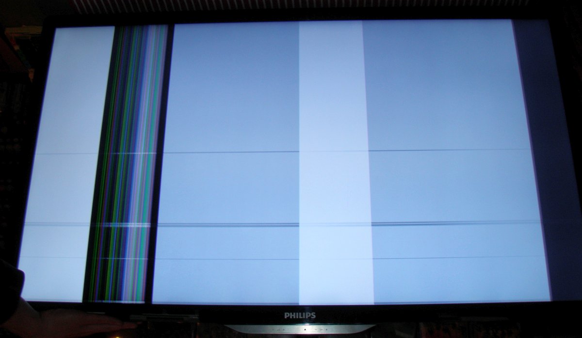

Hallo liebe Kenner der Materie !
Ich habe das Problem, das der Fernseher nach dem Einschalten (ohne das
Irgendetwas angeschlossen ist!) so eine Art "Testbild" anzeigt. Es gibt
horizontale und vertikale farbige Streifen und auf der rechten Seite ist
eine größere Fläche weiß/grau.
Meine Frage ist: An welchem Board liegt das am wahrscheinlichsten?
T-Con ist das Sharp DUNTK4918TP zb
Board mit den Anschlüssen ist das: 715G4722-M02-000-005X
Genauere Angaben währen super, so einen kleinen 48poligen Chip habe ich
schon an einem anderen Fernseher von Philips, erfolgreich gewechselt.
Danke Euch und Grüße
Nico
Gast #3142662
Beide Boards gibt es hin und wieder bei Ebay. Kontakte/Buchsen schon
kontroliert, ob da ein Pin "Schrott" ist? Bei meinem Fernseher war ein
Federkontakt von der SCART buchse kaputt. Bild sah dann ähnlich wie in
deiner Beschreibung aus.
Gast #3142755
Das es die Boards bei ebay gibt, weiß ich. Deshalb frag ich ja! Ich will
nicht ein Board aus USA bestellen um dann feststellen zu müssen, dass es
nicht daran gelegen hat.
Ich hab jetzt mal ein Bild eingefügt wo man das "Testbild" sehen kann.
