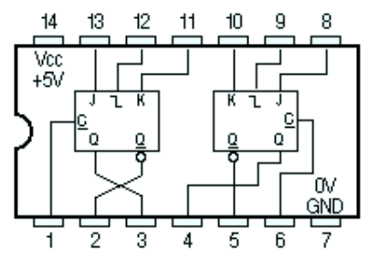

C-Ausgang beim JK-Flipflop?
Das dürfte wohl ein Eingang sein, mit dem wird das FF rückgesetzt.
Normalerweise wird der mit clear bezeichnet.
dieses clear greift direkt beim zweiten FF des master-slave-FF-Gebildes
ein. Man sieht es daran, dass das C-Signal nicht bei den üblichen
Eingängen oder den üblichen Ausgängen eingreift, sondern von der Seite
her. Clear löscht also dominant.
Das löschen über J,K geht taktgebunden, das C greift direkt ein.
