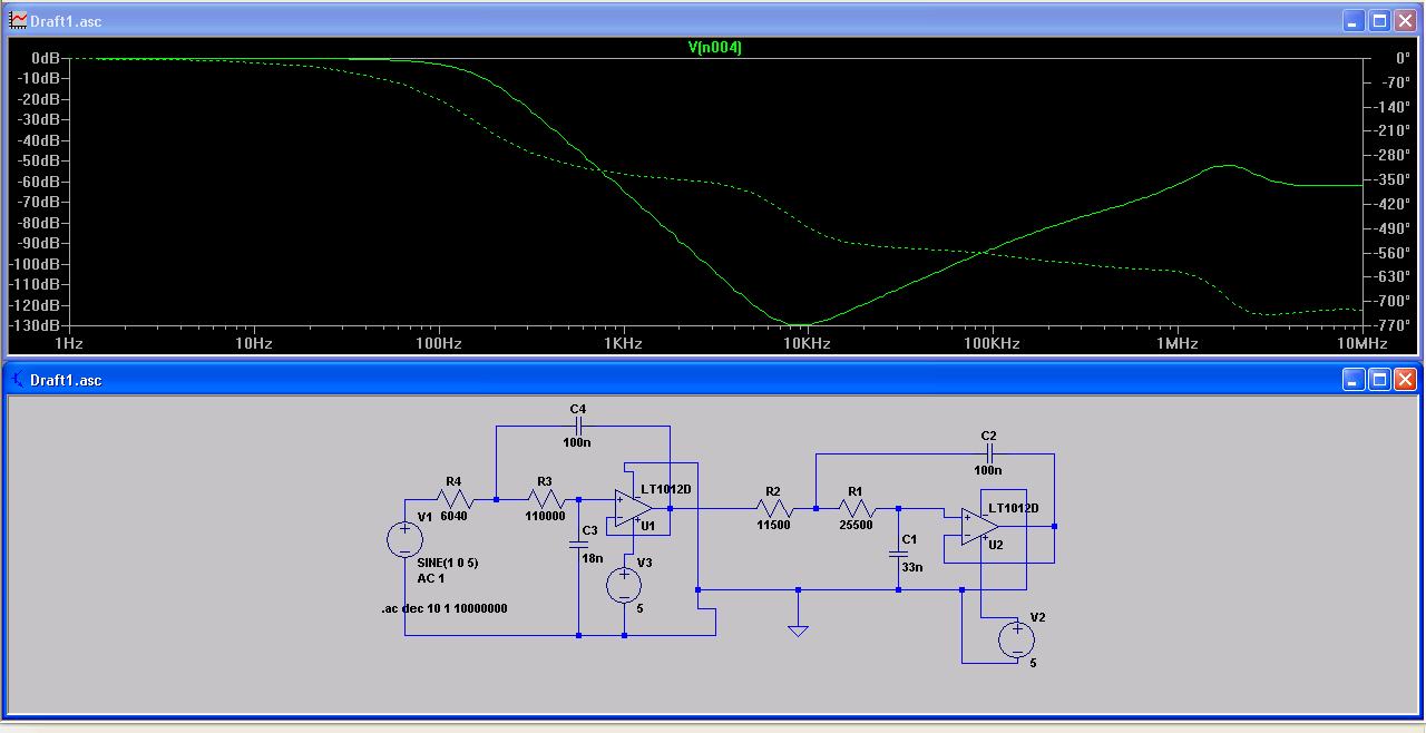

Ich habe mal einen Besselfilter 4. Ordnung mit LT-Spice simuliert und
dabei sehe ich, dass die Dämpfung ab 10kHz wieder geringer wird.
Wobei könnten denn da die Ursachen liegen? Wird der/das Filter dann
instabil?
Danke schön!
Es liegt an der Bandbreite des Opamps wie vom Vorredner bereits gesagt.
Abhilfe schafft ein schneller Opamp oder aber ein Tiefpass 1. Ordnung am
Eingang.
TP1 ---> TP2 ---> TP2
oder ein TP3 (der hat ein RC-Glied bereits am Eingang)
TP3 --> TP2
