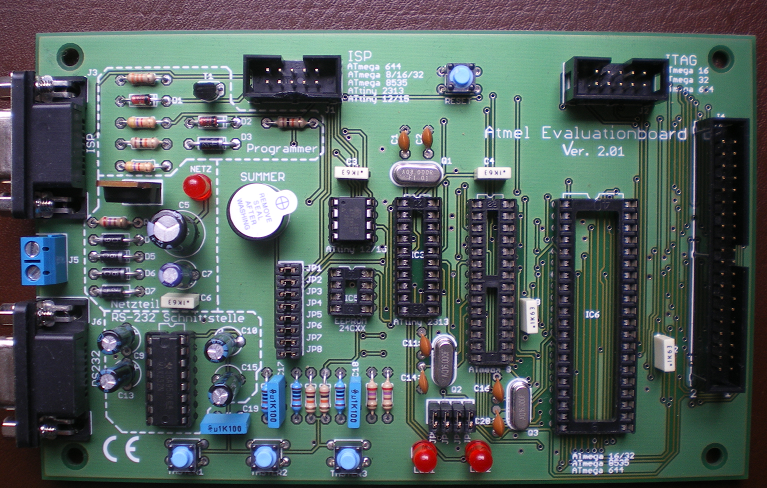

Ich habe vor kurzem das Evaluationsboard v2.01 als Bausatz von Pollin
gekauft. Ja ich weiß auch dass diese keinen guten Ruf hier haben, aber
da ich nicht allzu viel Geld ausgeben wollte, wie etwa für eine sdk500,
habe ich die Umbauten in Kauf genommen. Ich habe hierzu die "Änderung
der Bauteilwerte" wie hier:
http://www.mikrocontroller.net/articles/Diskussion:Pollin_ATMEL_Evaluations-Board
beschrieben vorgenommen.

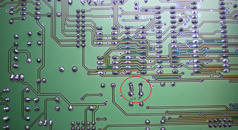

Leider ist mir beim Löten des Q1 8MHz Oszillator ein Fehler unterlaufen
und ich musste diesen wieder auslöten. Danach ließ er sich nicht mehr
richtig festlöten und ich habe die Beine direkt an die Kondensatoren
gelötet (Bild).

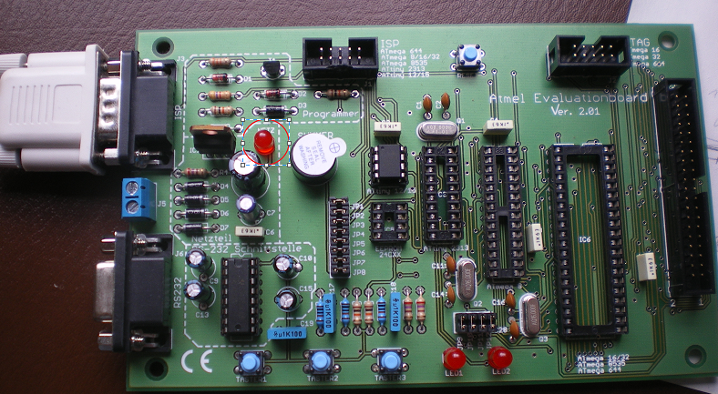

Jetzt stehe ich vor folgendem Problem: Wenn ich das Board an meinen PC
anschließe passiert nichts. Ich hatte erwartet, dass wenigstens die LED,
die mit "Netz" betitelt ist anfängt zu leuchten.

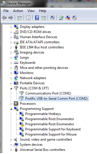

Jetzt bin ich mir nicht sicher wo der Fehler liegt. Mein USB-Seriell
Adapter wird eigentlich richtig erkannt, aber seit neustem habe ich
unter der Sparte "Programming Support" eine Fehlermeldung bei
"Programmable Root Enumerator", bin mir aber nicht sicher ob das
überhaupt was damit zu tun hat. Vielleicht habe ich mir aber auch
verlötet. Ich habe ein Spannungsmessgerät.

die LED leuchtet unabhängig von der PC-Verbindung bereits nach dem
Anschließen der Versorgungsspannung. Am Besten mit einem Multimeter die
Spannungen überprüfen und dann hier ggf. wieder fragen. Außerdem rate
ich die Pins vom Quarz noch zu kürzen, so sieht es gefährlich aus.
