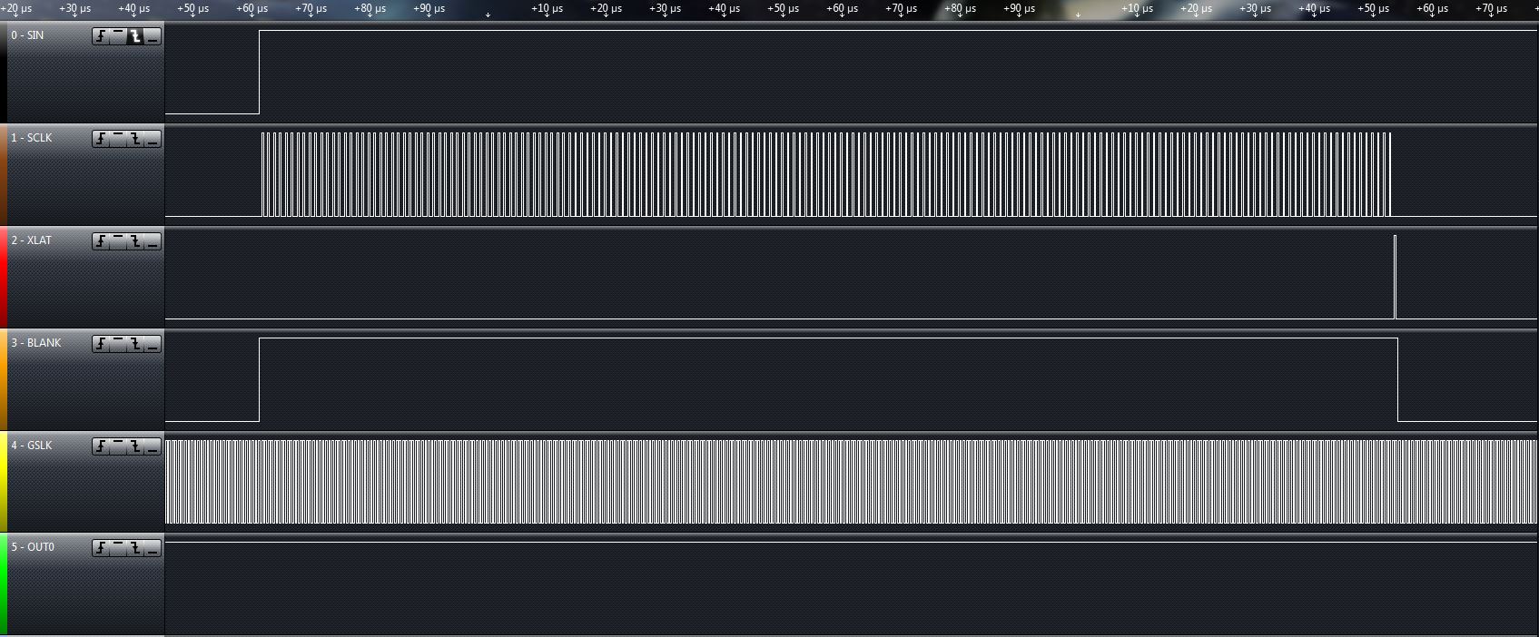

Guten Abend allerseits,
wie der Titel schon sagt habe ich ein Problem mit der Ansteuerung eines
TLC5940.
Angeschlossen ist der Chip folgendermaßen:
SIN, SCLK, XLAT und BLANK sind am µC angeschlossen
VRPG und GND liegt auf Masse (brauche keine Dot Correction)
DCPRG und VCC haben 5V anliegen
Zwischen IREF und Masse befindet sich ein 500Ohm Widerstand
An GSCLK ist ein externer Quarzoszillator mit 1,8432 Mhz angeschlossen
(um einen Pin am µC zu sparen)
Softwareseitig lege ich SIN dauerhaft auf 1 (zum Testen) und toggle SCLK
192 mal. Danach wird XLAT einmal getoggelt um die Daten zu übernehmen.
Zum Schluss geht dann BLANK auf logisch 0.

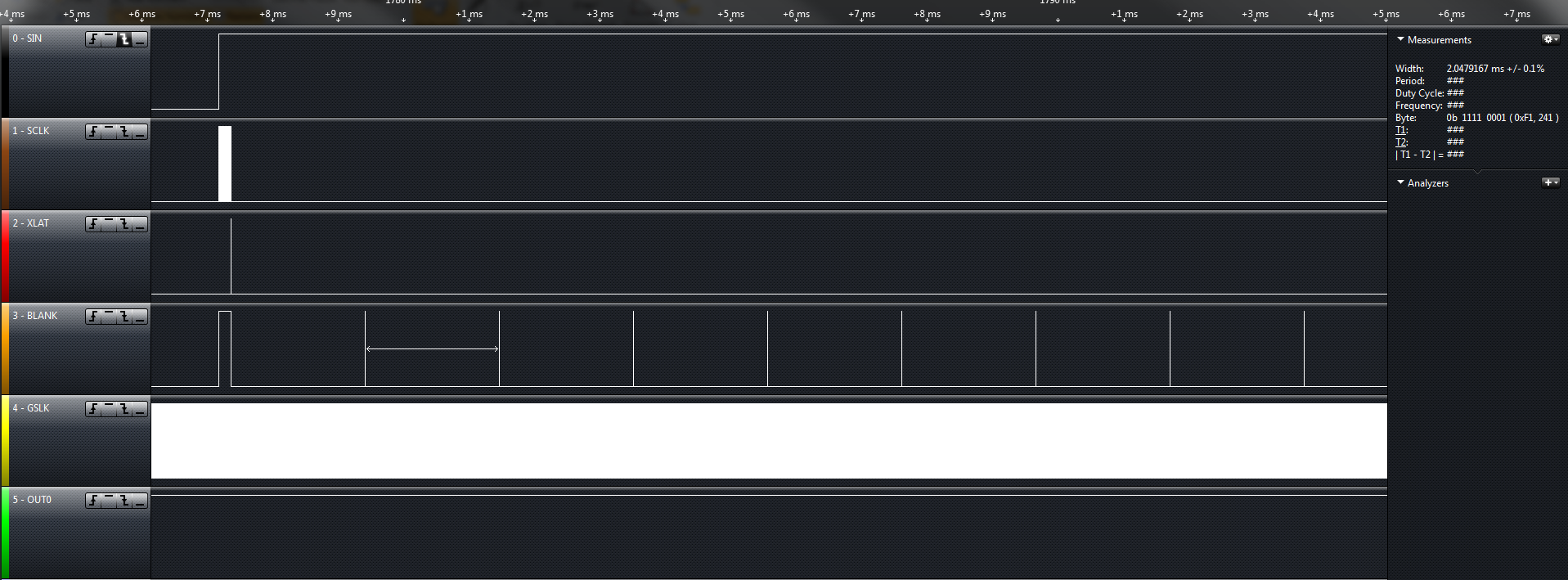

Außerdem wird ca. alle 2ms ein Impuls an BLANK erzeugt um den Zähler
zurück zu setzen (ich weiß das es bei 1,8432Mhz Takt eigentlich alle
2,22ms sein müsste aber ich habe in einem anderen Thread gelesen das
sich dadurch nur die PWM-Steps etwas verringern)
Allerdings ist an keinem der Outputpins ein PWM Signal zu sehen  und ich
habe leider keine Ahnung warum.
Ich hoffe ihr könnt mir da helfen ;-)
Im Anhang sind noch zwei Bilder meiner Outputs vom µC.
TCL1.jpg ist die eigentliche Datenübertragung.
TCL2.jpg ist die Darstellung des BLANK Signals im weiteren Verlauf.
Vielen Dank schon mal im Voraus
Gast #3144895
Du schreibst garnicht ob Du auch LED angeschlossen hast.
Da es sich um Stromtreiber handelt braucht es eine Last.
Ausserdem merkt der auch wenn nichts dran ist und erzeugt ein
Fehlersignal.
Ohne weiter im Datenblatt zu forschen: kann es sein das er im Fehlerfall
sogar abschaltet?
Dein Oszillator liefert auch den richtigen Pegel und hat keinen 0,5-1V
Sinusausgang?
Gast #3144945
Also der Oszillator liefert ein ordentliches Rechtecksignal (wird auf
vom LA einwandfrei erfasst).
Wenn ich die Ausgänge belaste leuchten die LEDs dauerhaft (sie werden
auch nicht heller oder dunkler) egal ob ich an SIN logisch 0 oder 1
anlege.
Ob sich der Chip im Fehlerfall automatisch abschaltet habe ich dem
Datenblatt nicht entnehmen können also gehe ich nicht davon aus.
