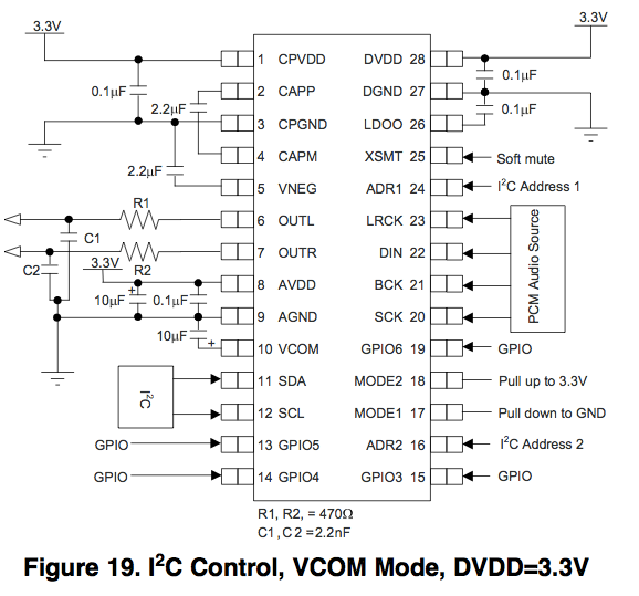

Ich möchte mir einen DAC basteln, dazu wollte ich den PCM5122 nutzen (Da
er einfacher zu Handhaben ist als der PCM1792).
Der Plan ist es mit einem Digitalem Signal (SPDIF Koax) hinein zu gehen
und Analog heraus zu kommen. gesteuert wird das ganze über I2C. Nun mein
Frage, im Datenblatt steht PCM, im Internet habe ich auch nichts
gefunden.
Diese PCM Schnittstelle besteht aus 4 Leitungen, mein SPDIF Signal hat
aber nur 1 (+GND) :D.
Muss ich diese nun anders verbinden oder brauche ich noch einen
Umwandler/Buffer?
Soweit ich im Internet gelesen habe gibt es auch eine PCM übetragung
über SPDIF, nur wie verbinde ich das ganze (das Signal kommt aus dem PC
bzw aus einem PCM2707 (USB to SPDIF)).
Grüße
Jan

Ah, vielen Dank!
Also brauche ich bspw noch einen PCM9211 als Receiver (dann hab ich auch
direkt das I2S Signal). Der PCM2707 beherrscht ja auch I2S. Dann brauche
ich nurnoch I2S vom Raspberry (noch nicht getestet), umgeschaltet wird
das ganze dann über TS3A5017 und es sollte so laufen, oder habe ich da
noch einen Denkfehler?
