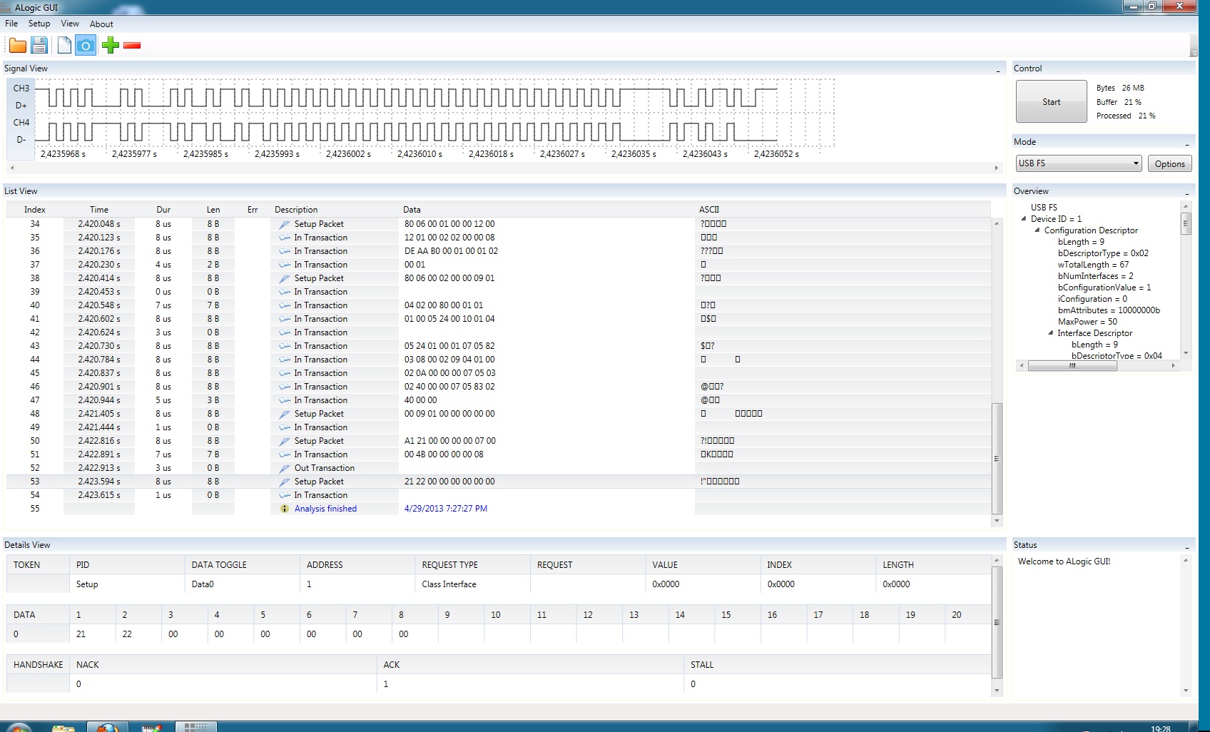

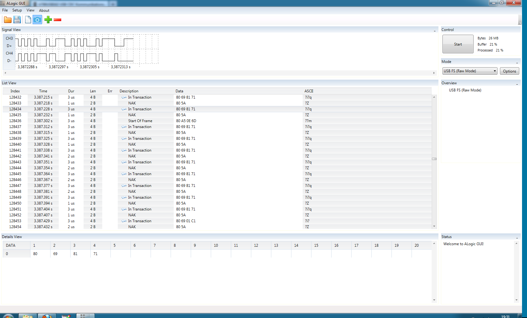

Gast #3146528
Hallo Alexander,
ich habe Dir mal zwei Screenshots angehängt, wie die Enumeration
auszusehen hat.
Nach der Enumeration geht es dann mit den Anfragen an den IN-EP weiter.
Gruß Peter
