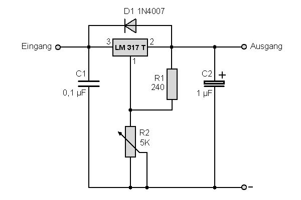

Festspannungsversorgung mit 317T
Hi Aaron,
der Schaltplan ist unguenstig gezeichnet, eigentlich sollte es Masse
statt Minus heissen.
In jeden Fall kannst du fuer die Eingangsspannung und Ausgangsspannungs
den gleichen Masseanschluss ("Minus") verwenden.
