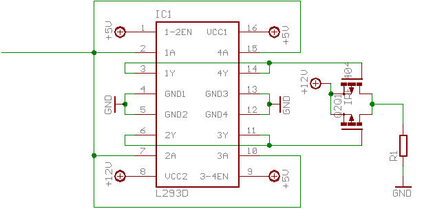

Holla,
Um einen Mosfet gut laden/Entladen/umladen zu können, hab ich mir
gedacht, nehm ich die Motor-brücke L293D. Allerdings kann ich mir ein
paar Probleme vorstellen. Ich bitte um Kommentare:
PWM Frequenz soll 1khz sein, das so nebenbei.
a)
Da beim Umladen ja jedesmal eine große Stromspitze entsteht (praktisch
Kurzschluss), fließt ja ein hoher Strom (is ja klar). Aber der L293D
ist pro Kanal nur für 1,2Ampere Peak (100us oder so) ausgelegt. Soll
ich den Strom jetz über einen Widerstand begrenzen?
R = U/I = 12/1=12 Ohm ?
ratlos
b)
Die Mosfets sind IRF1404 Typen.
Datenblatt:
http://www.irf.com/product-info/datasheets/data/irf1404.pdf
Da sieht man auf Seite 3, Figure 3. Was passiert bei Strömen <
10Ampere? Ist dort nicht mehr eingezeichnet !
Der L293D besteht ja aus darlingtons, die einen Drop (lowside) von
1,2-1,8V haben. Könnte es sein, dass der N-Channel bei niedrigen
Strömen nicht mehr richtig schließt?
Sollte ich lieber einen BUZ11 nehmen? hat aber einen 10x höheren
RDS(on), was sehr ungünstig ist..
(http://www.fairchildsemi.com/ds/BU/BUZ11.pdf Seite 4)
Bitte um Rat

Hi Simon,
ich nehme auch nicht immer das, was dafür vorgesehen ist. Ist wohl die
Kreativität. Gerade habe ich eine Schaltung gebaut, bestehend aus 4
kompletten H-Brücken, für 2 Stepper mit den genannten Treibern.
Unten sind n-Kanal, und oben p-Kanal Mosfet (IRF 4905/IRF 37ich glaube
10).
Mit den eingebauten Kühlkörpern kann ich dann etwa 10A Dauerstrom
machen.
Ich habe bisher keine Probleme damit.
Ich bin aber auf Antworten gespannt, warum man extra dafür vorgesehe
Treiber verwenden sollte.
Außerdem dachte ich der L293D sei kurzschlußfest!?, damit sollte er
schon die geringe Gatekapazität packen, oder?
Na ja, mal abwarten.
Thomas

@Simon:
1 kHz PWM-Frequenz ist überhaupt nicht kritisch.
Wenn Du einen Pegel mit 10 bis 12 Volt für die Gates der Mosfets hast,
nimmst Du einfach eine simple Gegentaktendstufe um die Mosfets
anzusteuern. Z.B. aus BC635 und BC636 oder so.
Als Gate-Widerstand dann ca. 10 Ohm und falls Dein Steuersignal
emfpindlich ist, noch einen entsprechenden Basis-Widerstand. Also so:
                   12 Volt
                    o
              +---|<  T1_NPN
  o--R_Basis--+     +--------R_Gate------o
              +---|<  T2_PNP
                    o
                   GND
OP Persönliche Seite #225161
Und bei 2 Transistoren gibts auch keine Möglichkeit, dass schonmal 2
Transistoren gleichzeitig offen sind? Crossconducting oder so ? Dann
ist das ja super.
Allerdings sind die Transistoren wegen ihrem DC Current Gain nicht ganz
Optimal. bei >1A liegt der nur noch bei 25. D.h. 1,5A/25 = 60mA
basisstrom?! Der arme AVR. Lieber nen Darlington nehmen?
Gast #225162
NPN und PNP müssen nicht getauscht werden. Der Emitter der NPN und PNP
Transistoren muss mit dem Gate über einen Widerstand verbunden sein.
Die 5V reichen nicht aus, weil das Gate dann nur auf 4.3V geladen
werden kann, was wohl für die meisten FET zu wenig ist. Also musst du
noch eine Stufe zur Pegelwandlung davor schalten, z.B. einen Inverter
mit einem NPN Transitor.
