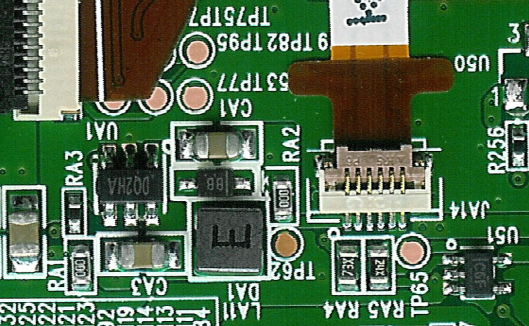

ich habe hier einen eBook Reader (Kobo Glo) dessen
Hintergrundbeleuchtung ich gerne etwas dunkler bekommen würde.
Was ich bisher herausfinden konnte:
* Gesteuert wird das ganze von einem MSP430 der eine PWM mit 20kHz
Periodendauer ausgibt.
* Dieses Signal läuft in einen Wandler der eine Spannung von etwa 15V
erzeugt.
* Die Leuchte ist mit 5 weißen LEDs in Serie realisiert => ~15V Flusspg
=> Meine Vermutung: Der Wandler erzeugt einen konstanten Strom abhängig
vom DutyCycle oder Pulsbreite.
Nun suche ich das Datenblatt zu diesem Chip (markiert mit DQ2HA, in
einem TSOP-6?), und ich hoffe jemand hat einen guten Tipp wie ich die
richtige Typenbezeichung finde.
Danke und LG, David

Wozu brauchst du ein Datenblatt, wenn Spannungsgesteuert haben die
Dinger ein Spannungsteiler der auf Feedback geht. Ist das Teil als
Stromregler geschaltet, nutzen die ein Shunt der den Strom misst. Wenn
du es dunkler willst musst du mit oder ohne Datenblatt das Signal am
Feedback Pin ändern, mal die Schaltung ab (muss ja nicht komplett sein)
und fang an zu basteln.
