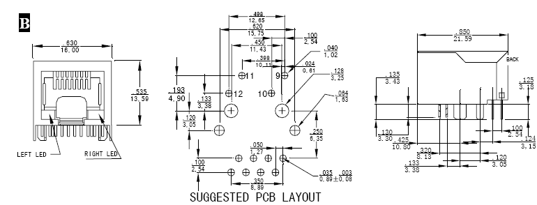

trotz Lesen des Datenblattes zu dieser Buchse von Pollin
Western-Modularbuchse TRXCOM TRJ0011
http://www.pollin.de/shop/dt/ODk5OTQ1OTk-/Bauelemente_Bauteile/Mechanische_Bauelemente/Steckverbinder_Klemmen/Western_Modularbuchse_TRXCOM_TRJ0011.html
bin ich mir leider immer noch nicht über die Zählweise der kleinen
Anschlußdrähte im Klaren. Das Datenblatt zeigt in der Zeichnng nur an
den großen Anschlußdrähten für die LEDs eine Numerierung. Steht die
sonstige Numerierung nicht drin oder sehe ich sie nur nicht?
mit freundlichem Gruß
Datenblatt
http://www.pollin.de/shop/downloads/D450001D.PDF

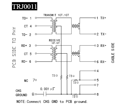

zur Beruhigung, sie steht nicht drin. Da laut Schaltung die Buchse so
ausgelegt ist, dass sie mit welchen ohne Trafo ausgetauscht werden kann,
dürfte die Anordnung der Pins 1..8 der einer normalen rein mechanischen
RJ45-Buchse entsprechen. Die Dinger sind nie über Kreuz verdrahtet.
