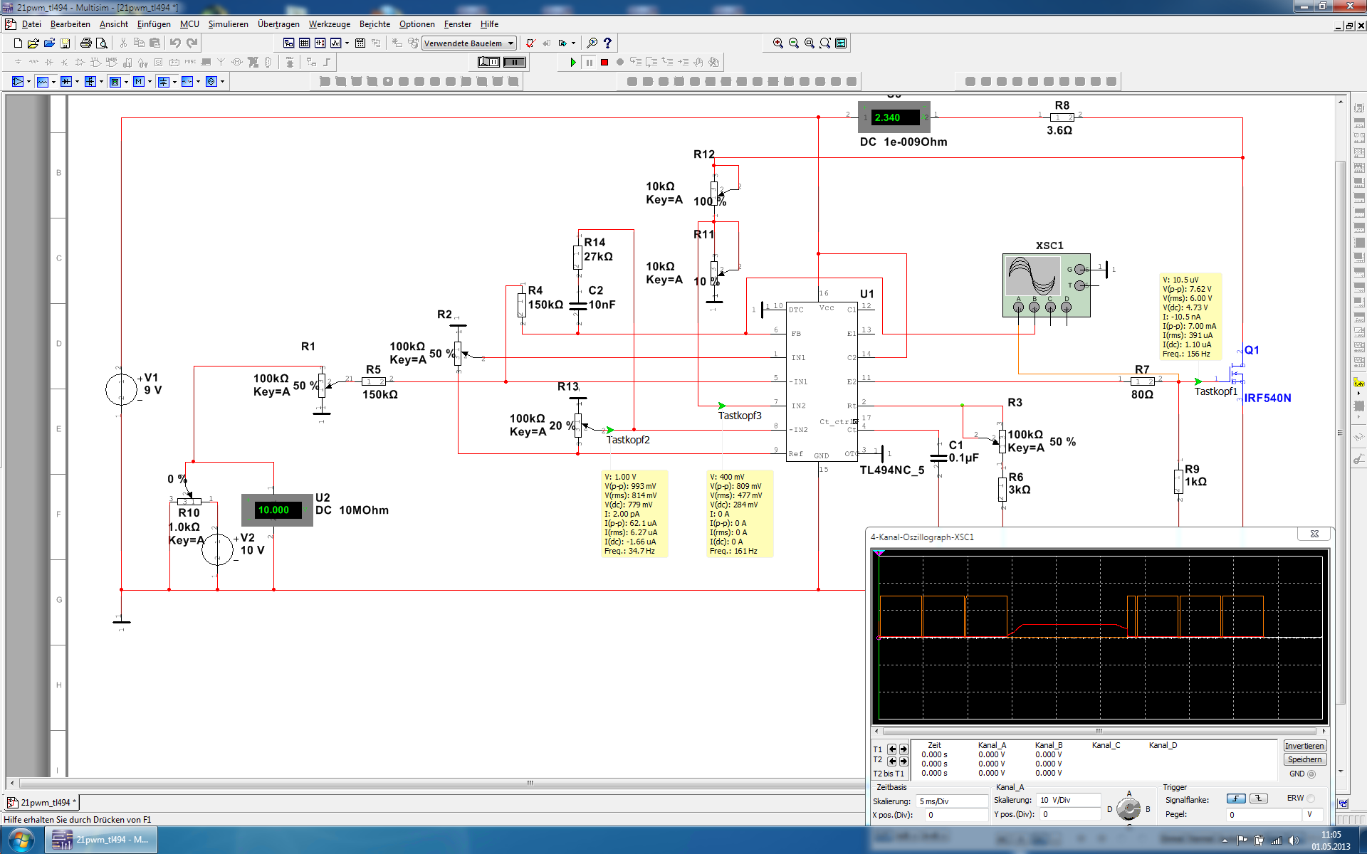

Habe hier in Multisim eine PWM Schaltung mit dem TL494
zusammengebastelt. Das Tastverhältnis soll von einem 0-10V Steuereingang
eingestellt werden. Zusätzlich soll bei Anstieg der Versorgungspannung
über 9V DC das Tastverhältnis je nach Höhe der Spannung reduziert
werden.
Bei der Beschaltung der Error Amps des TL494 habe ich mich an ein Mix
aus den 2 Schaltungen:
http://www.sprut.de/electronic/switch/up.gif
http://www.atx-netzteil.de/schaltungen-elektronikseite/pwm_mit_tl494_schaltplan_4.GIF
In der Simulation ändert sich das Tastverhältnis mit 0-10V einwandfrei.
Nur nicht abhängig von der Versorgungspannung. (Spannungsteiler 10:1,
Eingestellt mir R13)
Beim Einstellen des R13 ist das Tastverhältnis entweder 0% oder voll da,
je nach eingestellter 0-10V Steuerspannung.
Funktioniert diese Schaltung so wirklich nicht oder macht die Simulation
mal wieder nicht mit?
Dir und anderen ist sehr geholfen, wenn du das Gewurstel sauberer und
übersichtlicher zeichnest.
Die Sache mit R13 funktioniert deshalb nicht, weil C2 die Rückkopplung
bei DC unterbricht.
Jetzt die Schaltung etwas Übersichtlicher.
Das legen des R12 vor den Mosfet auf die getaktete Seite hilft auch
nichts.
Bei dieser Aufzeichnung habe ich den R13 von 20% auf 10% geändert und
wieder zurück.
