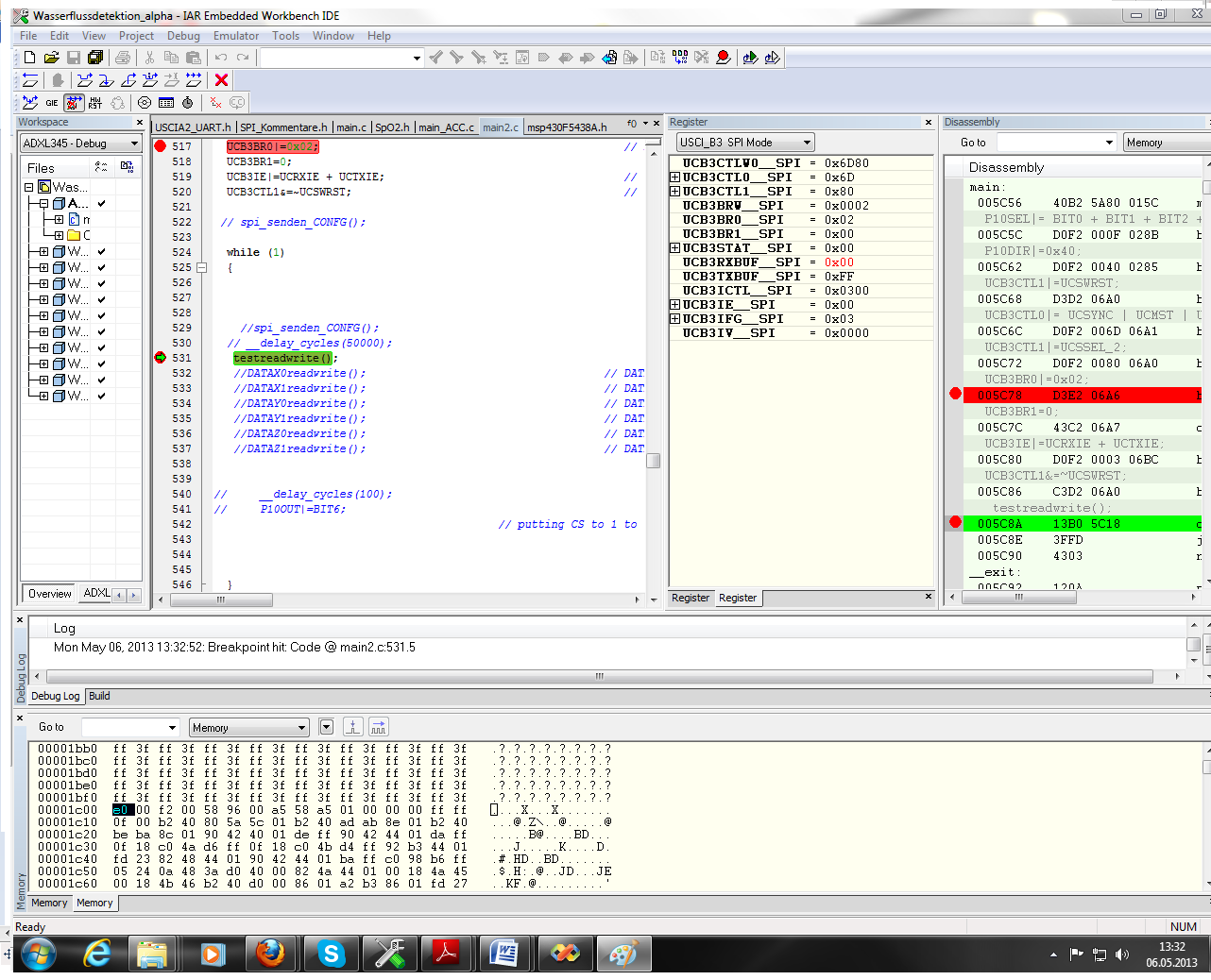

OP #3151219
Hi!
Ich habe den Code im Anhang, um mehr Übersicht zu erzeielen.
Versuche eine 4 wire SPI Verbindung aufzubauen, aber ich kann keine
vernünftigen Daten empfangen. Zunächst möchte ich die ID vom Sensor
zurücklesen und dann später nach gewünschter Konfiguration die x-,y-,
und z-Achse zurücklesen.
Im zugehörigen UCB3RXBUF erscheint nur 0x00 statt der geforderten 0xE5.
Der Wert im zugehörigen TXBUF passt mit 0x80. Was mache ich falsch?
Hat jemand vielleicht einen einfachen Beispielcode für eine
Empfangsmethode?
Danke.

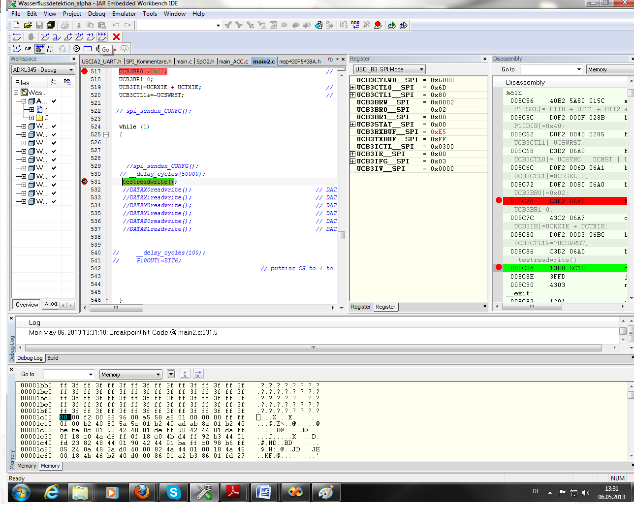

OP #3154190
Hi!
Es tut mir Leid. Habe den falschen Stand gepostet gehabt und die
Kommunikation war im letzten Beitrag natürlich nicht möglich. Mein
Fehler.Entschuldigung. Ich war zu schnell.
Ich habe zwei Ausschnitte angehängt. Der Code liefert nur bei jedem
zweiten Durchlauf die richtige ID von 0xE5. Habe dies mit einem
Breakpoint getestet. Siehe  die beiden Screenshots im Anhang. Warum ist
das so? Ich weiss es nicht.
Danke
