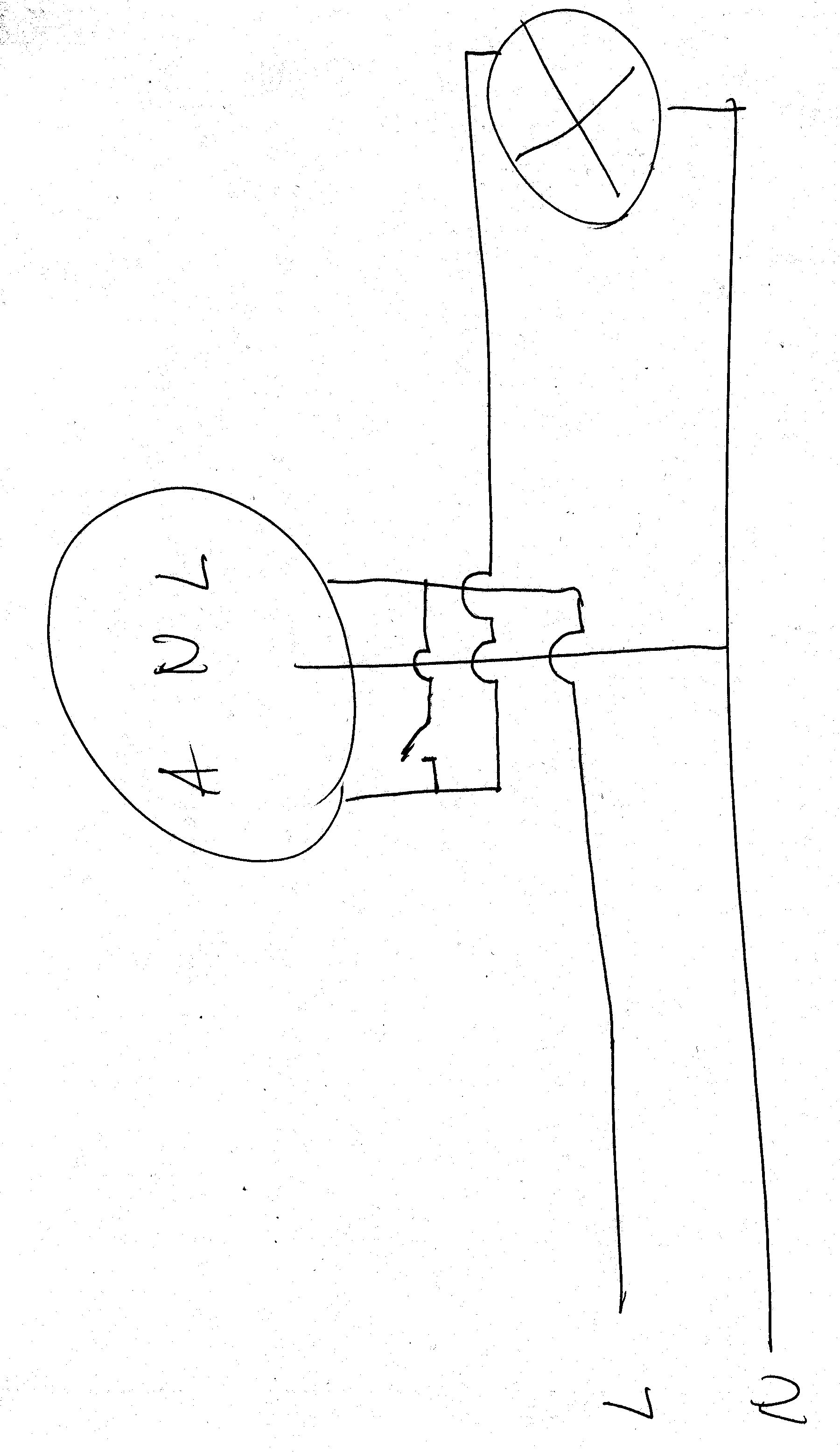

Ich möchte in einem Zimmer einen Bewegungsmelder für die
Hauptbeleuchtung einbauen.
Für den Fall, dass ich das Licht auch mal anhaben möchte, wenn sich über
längere Zeit nix bewegt, hab ich vor, einen zweipoligen Umschalter
einzubauen, mit dem man den Bewegungsmelder überbrücken kann.
Hab die Situation mal grafisch dargestellt. Kann man das so machen? Oder
sollte man den Schalter anders anschließen?
#3149057
Wieso den Bewegungsmelder weg schalten?
Du kannst einfach die (gleiche!) Phase direkt auf die Lampe schalten.
Den Pir aus zu schalten macht nur Sinn, wenn du die Lampe auch mal ganz
ausschalten willst. Aber dann würde ich das über einen einpoligen
Schalter mit rechts, links und Mitte machen.
Mit Um- und Ausschaltung:
-----N-----------X----------------
---L---Pir---|Schalter|----L------
Pir mit Dauerlichtschaltung:
--N-------------X----
     |---Pir----|
--L--|---/ -----|
Die untere Schaltung hatte ich bei meinem Haus für die Außenbeleuchtung
und das klappt gut. Nur bleibt das Licht dann noch eine Weile an, wenn
es über den Schalter ausgeschaltet wurde.
OP #3149118
Also A und L per einpoligem Schalter überbrücken.
> ausschalten willst.
Ich will den PIR ja sozusagen überbrücken, damit ich bei Bedarf die
Lampe nach meinem Geschmack EINschalten kann.
#3149142
J. Ad. schrieb:
> hinz schrieb:
>> J. Ad. schrieb:
>>> Oder sollte man den Schalter anders anschließen?
>> Einpolig zwischen A und L.
> Ich war mir nicht sicher, ob das der PIR mitmacht, dass man A und L
> kurzschließt.
> Ich habs noch mal rausgezeichnet, wäre das so ok?
Jau! Genau so, aber ich hatte das ja schon so gezeichnet, wenn du dir
die Strichpunktzeichung anschaust.
Ich kann das leider nicht so gut wie MaWin.
OP #3149147
Danke für die Bestätigung. Mit der Strichzeichnung konnte ich nicht viel
anfangen, da ich dort keinen A-Anschluss zuordnen konnte.
Und ich sag sorry für die grobe Handzeichnung, die sicherlich DIN 4711
entspricht.
Das Kurzschließen von A und L scheint kein Problem zu sein.
Und der Bastelaufwand ist mit einem einpoligen Schalter natürlich
deutlich geringer.
#3149176
> deutlich geringer.
Eben!
Das sollte ja auch nur schematischer Natur sein. Ich ging schon davon
aus, dass du weißt, das die Leitung zur Lampe der Ausgang vom Pir ist.
Übrigens, die DIN 4711 findet nur in Köln Anwendung. ;-)
OP #3153769
F. Fo schrieb:
>> deutlich geringer.
> Eben!
Hab jetzt nen einpoligen Umschalter direkt ins PIR-Gehäuse eingelassen
und die Pole A und L angeschlossen, mit direkten Drähten zur Platine.
Nach außen hin hab ich jetzt nicht mehr Kabel als ohne Schalter auch.
