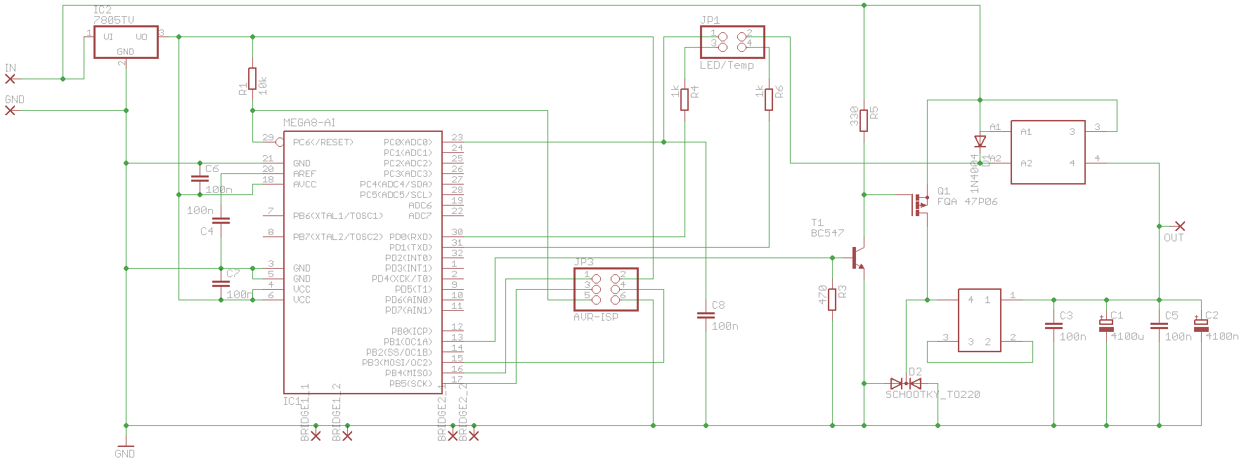

Hallo liebes Forum,
ich habe in mal einen Abwärtswandler geplant und wollte fragen ob der
Schaltplan so passen würde.
Nicht dass ich jetzt Ätzen gehe und danach irgendwas nicht läuft.
Anbei ist zu sagen dass die beiden Rechteckigen Bauelemente ein
Notfall-Relais (oben) und eine Spule 68uF (unten) ist.
Betrieben werden soll das ganze bei einer Frequenz von 50kHz.
Vielen Dank schonmal.

Chaotischer Schaltplan...
Ohne Angabe von Eingangs/Ausgangsspannung + Eingangs/Ausgangsleistung
kann man das nicht beantworten.
Eine Sache fällt schon auf: Ein Buck-Converter hat eingangsseitig einen
nicht-stetigen Strom, ausgangsseitig schon durch die Spule, d.h.
eingangsseitig brauchst du mindestens den gleichen Filteraufwand
(Kondensatoren) wie ausgangsseitig. Und die fehlen derzeit komplett.

ohh sorry ganz vergessen.
Eingangsseitig liegt eine Spannung von 14V an und Ausgangsseitig sollen
6-12V bei max. 7,5A anliegen.
Die Spannungsquelle liefert laut Hersteller gepulst bis 1500A.
(Hochleistungsbatterie von DURB)

möchtest du eine konstante Ausgangsspannung die im Bereich 6-12V liegt
und der Strom ist max 7.5A ? Was soll dir dein Buck converter eigentlich
liefern?
Außerdem, wie hast du dir denn dann die Regelung vorgestellt?
Implementierst du die dann selber auf dem uC ? Nur dann brauchst du
irgend ein feedback, ist das via Pin23 am MEGA8 ? sieht mir nicht so
aus.
vielleicht solltest du die ganze Sache noch einmal überdenken.
