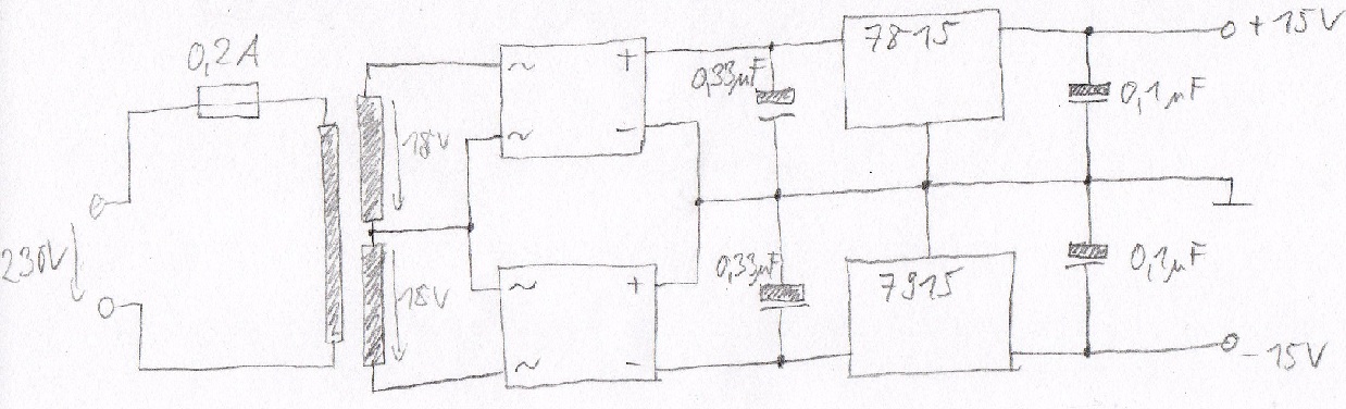

So ich habe jetzt die richtigen Trafos usw gefunden, bestellt und ist alles schon bei mir zuhause. Jetzt geht es mir nur noch um die genaue Schaltung. Zuerst "überlegt" habe ich mir die, die sich im Anhang befindet. Im Internet finde ich allerdings ausschließlich Schaltung mit einem Brückengleichrichter. Dabei ist die Masse ebenfalls mit der mittleren Anzapfung des Trafos verbunden, was in meinem Fall ja nicht möglich wäre. Ist meine Schaltung denn prinzipiell auch möglich oder ergibt sich dabei ein Problem mit der Masse oder anderen?
#3268251
> So ich habe jetzt die richtigen Trafos usw gefunden Aha. > Anzapfung des Trafos verbunden, was in meinem Fall ja nicht möglich Warum ist das mit dem richtigehn Trafo nicht möglich ? 2 x 18V/0.66A und 1 x 9V/1.6A wäre beispielsweise richtig.

Daniel Schindler schrieb: > So ich habe jetzt die richtigen Trafos usw gefunden, bestellt und ist > alles schon bei mir zuhause. Jetzt geht es mir nur noch um die genaue > Schaltung. > Zuerst "überlegt" habe ich mir die, die sich im Anhang befindet. Solltest du ggfs. nachreichen. > Im Internet finde ich allerdings ausschließlich Schaltung mit einem > Brückengleichrichter. Dabei ist die Masse ebenfalls mit der mittleren > Anzapfung des Trafos verbunden, was in meinem Fall ja nicht möglich > wäre. > > Ist meine Schaltung denn prinzipiell auch möglich oder ergibt sich dabei > ein Problem mit der Masse oder anderen? z.B. so halt: http://www.eleccircuit.com/0-60-volt-dc-variable-power-supply-using-lm317lm337/
Es geht mir jetzt nicht mehr um konkrete Werte, sondern ob die Schaltung prinzipiell möglich ist. Wenn ich die Masse der rechten Teilschaltung mit der Mittelanzapfung des Trafos verbinde, wird ja jeweils eine Diode in den Brückengleichrichtern kurzgeschlossen.
Oh ich bitte vielmals um Entschuldigung. Das Hochladen habe ich wohl total übersprungen.
Daniel Schindler schrieb: > Hochladen Du solltest entweder die Wicklungen am Eingang der Gleichrichter auftrennen oder nur einen Gleichrichter nehmen und die Mittel- anzapfung als Masse durchziehen. Gruss Harald
einfache Lösung, nur eine Brücke, aufgeteilt in zwei Zweiweg-Gleichrichter: Mittelanzapfung an Masse der beiden Ausgangsspannungen legen. Eine Brücke mit den AC-Anschlüssen an die beiden Enden der Trafowicklung. Dann bilden zwei Dioden der Brücke den Zweiweg-Gleichrichter, der die Spannung für die +15V - Erzeugung liefert. und die anderen beiden Dioden den Gleichrichter für den -15V-Zweig. andere Lösung: Wenn die zwei Teilwicklungen nicht von vornherein verbunden sind: Eine Wicklung an Brücke für die pos. Spannung, die andere an Brücke für neg. Spannung. KEINE Verbindung der beiden Teilwicklungen. Nur der Massepunkt hinter den beiden Brücken ist gemeinsam. 0,33 uF als Lastkondensator hinter Gleichrichter ist zu klein. Es gilt eine Faustregel: 1000µF je Ampere Laststrom
Peter R. schrieb: > Es gilt eine Faustregel: 1000µF je Ampere Laststrom Das eine derart falsche Formel aus Röhrenzeiten solange überdauert, ist schon erstaunlich. Hier ergibt sie eine Brummspannung von ca. 10V. Gruss Harald
Ok dann wäre also die zweite Lösung die, die auch der meiner Schaltung entspricht, nur dass die mittleren Anzapfungen nicht verbunden werden dürfen. Aber ich denke ich werde dann die Lösung mit nur einem Gleichrichter verwenden. Reichen mir dann für 2x18V die Gleichrichter, die für 36VAC bemessen sind? Die größeren Elkos >= 1000µF hatte ich auf meiner anderen Zeichnung mit oben und auch schon hier rumliegen, hier hatte ich leichtsinnigerweise nur das Datenblatt der Spannungsregler angeschaut.
Peter R. schrieb: > Es gilt eine Faustregel: Faustregeln sind meistens falsch, die vor allem. Bei 1000µF pro Ampere hast du eine Brummspannung von (andere Faustregel) fast 10V Diese Faustregel war halbwegs richtig für Röhrengeräte mit hohen Spannungen. Für ein heutiges Netzteil ist eher die Faustregel MINDESTENS 2000µF pro Ampere richtig. Noch besser ist wenn du überschlägst: Was ist die minimale Eingangspeakspannung nach dem Gleichrichter? (Netzspannungstoleranz, Belastung) Was ist die minimale Eingangsspannung des Reglers? Welchen Spielraum habe ich dann noch für den Brumm.

> symm_Versspg.jpg Na ja, so baut man das halt nicht. http://www.dse-faq.elektronik-kompendium.de/dse-faq.htm#F.9 [gelöscht]
