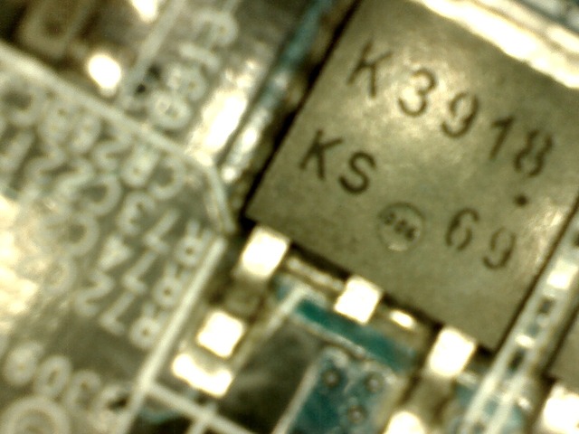

ich habe hier ein defektes Motherboard von Giga GA-945GZM-S2. Um genauer
zu sein es hat kein Bild.
Ich bin blutiger Anfaenger und das Board dient zu praxis zwecken die ich
mir unbedingt aneignen will.
Habe viele MOSFET getestet und mir ist aufgefallen das bei vielen
ueberhaupt nichts zu messen ist bei eigeschaltenen Mainboard.
Digitaler Multimeter auf 20 Volt gestellt bei manchen MOSFETS am
prozessor konnte ich am Drain 12 V messen, bei vielen eben nichts.
Nun ich wollte jedes MOSFET richtig messen und bin dabei auf diesen
Thread gestossen: Beitrag "Wie N-Channel MOSFET testen?"
Mein MOSFET heisst K3918 KS69 wie aus dem Bild zu erkennen ist (es ist
doch ein N channel Mosfet oder?).
quote:
2) rot an SOURCE, schwarz an DRAIN
 => DMM muss ca 600 (mV) anzeigen (Flußspannung der Bodydiode).
muss mein DMM auch 600 mV anzeigen oder nach was richte ich mich?
Leider habe ich mein MOSFET nicht in alldatasheet finden koennen, also
K3918 ja aber nicht in Verbindung zu KS69 sondern nur als K3918
2SK3918-ZK.
http://www.alldatasheet.net/datasheet-pdf/pdf/113053/NEC/2SK3918-ZK.html
Ist die Teilnummer egal? kann ich diesen datasheet verwenden? Gibt es
equivalente MOSFETS wenn ich KS69 nicht finde wenn ich diese austauschen
will?
Viel text, wer sich die muehe macht es zu lesen, schon vielen Dank im
voraus.
Gruss Hendrik
Die Aufschrift auf den Bauteilen nennt sich "Marking" und ist nicht
immer mit dem Bauteilnamen äquivalent. In vielen Datenblättern findet
man Angaben zum Marking, damit man die Bauteile zuordnen kann.
Hier handelt es sich um das Bauteil 2SK3918-ZK mit Marking K3918 KS69.

OP
Danke fuer die infos :)
Ich habe eine SMD Rework Station, damit lassen sich die Dinger wunderbar
entfernen.
Ich habe jetzt nun mehrere MOFETS gefunden die beim messen (DMM auf
Diode)piepen: rot an SOURCE, schwarz an DRAIN heisst das kurzschluss?
Darf da nix piepen?
