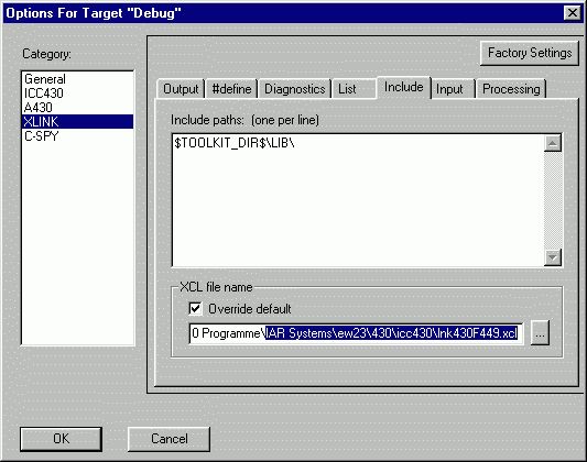

Ich habe mein Programm fertig geschrieben und
beim compilieren sind keine Fehler aufgetreten.
Starte ich den Debugger, so geschieht nach dem
runterladen des Programms nichts, bis auf das die
rote Hand zum stoppen des Programms blinkt.
Woran könnte der Fehler liegen??

Hallo David,
nachdem die beiden Beiträge Dir keine Lösung des eigentlichen Problems
verraten haben werde ich es tun.
Unter dem Menüpunkt "Project" -> "Options..." wird ein Fenster geöffnet.
In diesem gibt es eine Einstellung "XLINK" -> "Include" (Siehe BILD).
Unter dem Punkt "XCL file name" wird das .xcl-File angegeben, welches zu
dem MC gehört der mit C-SPY programmiert werde soll.
z.B.: MSP430F449 -> Ink430F449.xcl
Mit dem Pfad siehe Bild. Der Default-Wert Ink430m.xcl wird damit
überschrieben.
Bis dann Jens
