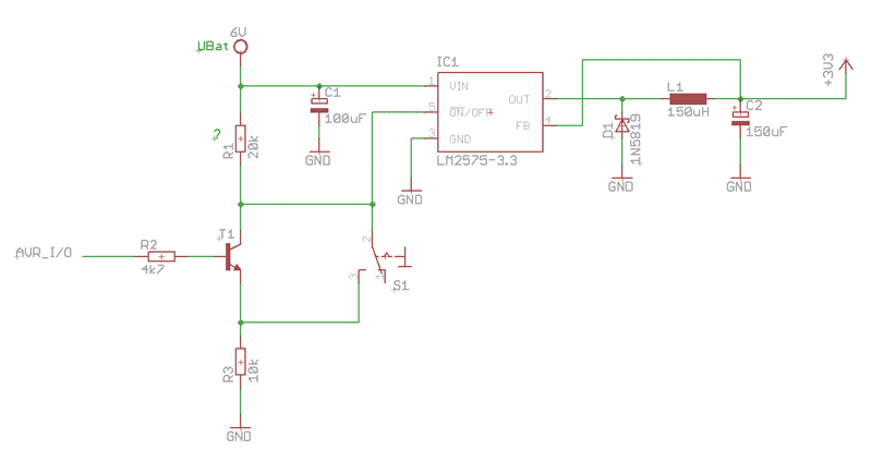

für ein kleines Projekt hoffe ich, ihr könnt mir hier weiterhelfen.
Es handelt sich um eine batteriebetriebene Schaltung (4x 1,5V), wobei
ich bei einer Last von max 500mA eher an einen Schaltregler denke. Dabei
fiel mir der LM2575 ein, der eine Spannung von 3,3V für einen ATMega +
Peripherie erzeugen soll.
Die eigentliche Anwendung mit dem Atmel wird nur im Bedarfsfall
eingeschaltet, berechnet dann ein bischen was und schaltet sich dann
wieder aus. Die meiste Zeit soll das Gerät also ausgeschaltet sein.
Dummerweise scheint der Switcher aber auch dann noch einiges an Strom zu
verbraten, solange er nicht über den On/Off-Pin ausgeschaltet wird.
Daher folgende Idee aus dem Anhang.
Der On/Off-Pin hängt direkt an Vin, somit ist der Switcher inaktiv. Über
einen Taster wird die Leitung auf Masse gezogen, woraufhin der Regler
aktiv wird und die Schaltung mit Strom versorgt. Am Atmega wird ein Pin
auf High gesetzt, der an der Basis des Transistors angeschlossen ist.
Dieser schaltet durch und legt den On/Off-Pin dauerhaft auf Masse. Ist
der uC irgendwann fertig, schaltet er seinen Pin auf Low, woraufhin der
Transistor sperrt und On/Off wieder High wird. Der uC kappt sich somit
selbst den Strom.
Habe ich hier vielleicht einen Denkfehler? Insbesondere bei der
Schaltung bin ich mir recht uneinig, ob Beispielsweise R1 überhaupt
nötig ist.
Oder gibt es vielleicht einen besseren Schaltregler der für meinen
Bedarf besser geeignet wäre?
Ideal wäre wohl auch der einfache Linearregler LF33 gewesen, wie im
Tutorial "Versorgung aus einer Zelle" beschrieben. Zumal er sich selber
abschalten kann, wenn ic alles dahinter schlafen lege. Allerdings würde
ich bei einer Verlustleistung von ~1,5W wohl nicht um einen Kühler
drumherum kommen, und der Aufbau sollte schon sehr flach sein (smd)
Stefan M. schrieb:
> Insbesondere bei der Schaltung bin ich mir recht uneinig, ob
> Beispielsweise R1 überhaupt nötig ist.
Dann überleg mal, was passiert, wenn man R1 wegläßt. Bei 6V
Versorgungsspannung liegt, sobald T1 richtig durchschaltet, an seinem
Emitter eine Spannung von vielleicht 5,7V. Dafür wäre aber eine
Basisspannung von ca. 6.4V erforderlich und nicht die 3.3V vom µC.
Stefan M. schrieb:
> Am Atmega wird ein Pin auf High gesetzt, der an der Basis des
> Transistors angeschlossen ist. Ist der uC irgendwann fertig,
> schaltet er seinen Pin auf Low, woraufhin der Transistor sperrt
Ich würde zum sicheren Abschalten des Transistors noch einen
Widerstand zwischen B und E vorsehen...
test schrieb:
> Schmeiß den R3 raus
Martin Wende schrieb:
> R3 rauswerfen
Soll in beiden Fällen wohl heißen: ersetze den R3 durch eine Brücke.
Denn ein rausgeworfener Widerstand ist eine Unterbrechung...

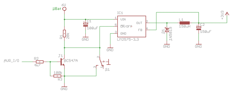

OP
Vielen Dank, dass hat mir doch schon hervorragend weitergeholfen
Der Widerstand am Emitter wurde entfernt, und ein Neuer zwischen Basis
und Emitter eingefügt, damit B einen definierten Pegel im Aus-Zustand
des uC hat.
Jetzt hapert es aber an der Dimensionierung der jeweiligen Widerstände.
Die Last für den Transistor ist ja recht überschaubar - der On/Off-Pin.
Wie viel Strom der braucht finde ich leider nicht im Datenblatt, wird
aber wohl sehr gering sein
