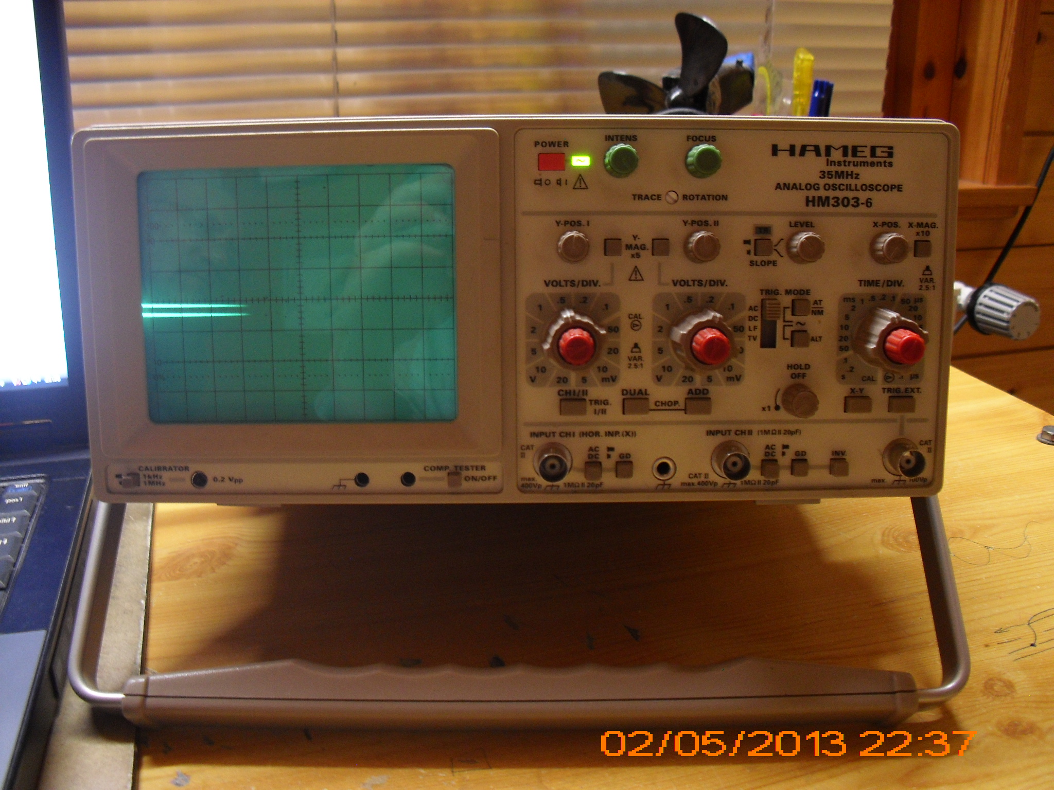

Hallo Community,
ich habe hier ein gebrauchtes Hameg 303-6, bei dem der Strahl in der
horizontalen Ebene nicht komplett dargestellt wird. Er läuft vom linken
Rand bis ungefähr 40% der Bildschirmmitte, da verschwindet er in einem
weichen Übergang.
Auch wenn der x-Pos-Regler anders gestellt wird, bleibt die rechte Seite
ohne Anzeige.
Offensichtlich ist etwas defekt, leider habe ich aber keinen Schaltplan
und eine telefonische Anfrage bei Hameg ergab, dass die auch keinen
haben (was mich doch sehr verwundert hat).
Kann mir jemand helfen und mir einen Schaltplan schicken?
Und für jeden Rat, was defekt sein könnte, wäre ich sehr dankbar.
Max
OP #3151601
Ja, der Schaltplan vom 303-5 ist schon mal ein Anfang, ich werde morgen
mal schauen, wie groß der Unterschied zu meinem 303-6 ist.
Hat vielleicht noch jemand zu Hause einen Plan rumliegen vom 303-6, ein
Original wäre schon sehr hilfreich. Am besten natürlich als pdf, aber
selbst in Heftform wäre es gut.
