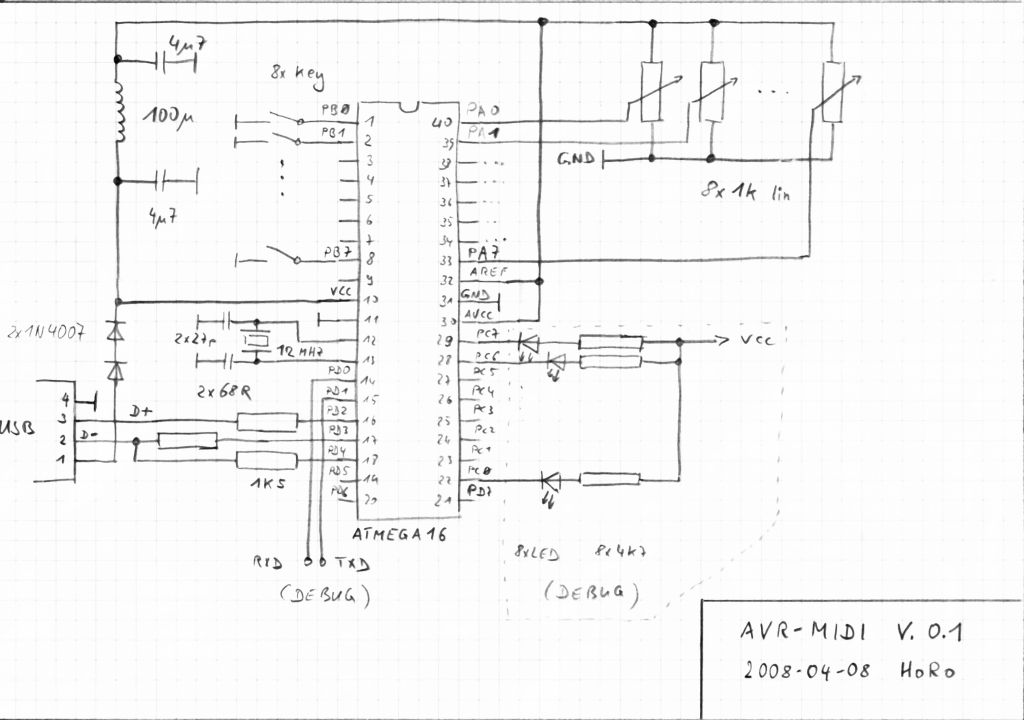

ich bin eigentlich komplett unerfahren, was elektronik angeht, möchte
aber dieses Gerät bauen:
http://cryptomys.de/horo/V-USB-MIDI/index.html
Nach dem was ich gelesen habe versucht man die Spannung auf 3,3 Volt zu
begrenzen um dem Rechner ein passendes high signal zu geben (richtig?).
Ich habe nun wirklich wenig ahnung von bauteilen.
Kann mir jemand die Funktion der beiden 1n4007 Dioden (sind doch dioden
oder?) und der wiederstände an PD2-4 erklären?
Sind das die Bauteile die den Strom begrenzen?
Über antworten freue ich mich Riesig!
Danke schonmal,
Pfannkuchen
Persönliche Seite #3151416
An der USB-Buchse liegen etwa 5V an, diese werden durch die beiden in
Reihe geschalteten Dioden auf etwa 3.6V reduziert (da über jeder der
Dioden 0.7V abfallen). Damit wird der Controller mit dieser Spannung
betrieben und wird daher an den USB-Datenleitungen auch keine höhere
Spannung ausgeben können.
Eine Alternative wäre die Verwendung eines Low-Drop-Linearreglers mit
der gewünschten Spannung. Aber wenn man den nicht in der Kiste liegen
hat, tun es hier auch die beiden Dioden.
Wenn Du aber sowieso die Bauteile organisieren musst: Nimm den
Linearregler.
Der 1.5kΩ-Widerstand dient dazu, dem PC das Vorhandensein eines
USB-Gerätes anzukündigen. Dadurch, daß der an einem Port angeschlossen
ist, kann der Controller das Trennen und Wiederherstellen der
USB-Verbindung nachbilden.

ich habe das ding jetzt gebaut und es funktioniert (fast) perfekt!
Das Problem ist, dass ich PB0-7 nur abhängig voneinander bedienen kann:
ich habe Kippschalter an PB0-7 hängen. Wenn ich nun PB0 schliesse,
funktionieren maximal noch PB1, nicht aber PB3 etc.
Wo habe ich einen Fehler gemacht?!
Pfannkuchen
(Firma: matzetronics) #3152647
Jede Taste (die 8 Tasten sind ja in der Originalschaltung nur Taster und
keine Schalter) geht aber für sich? Wenn ja,liegt das vermutlich daran,
das der Autor kein N-Key Rollover eingebaut hat, und praktisch ein
monophones Keyboard nachbildet. So wie die Schaltung ausieht, kann er
auch kein Velocity ausgeben.
Am besten schaust du mal mit einem MIDI Monitor, was da an Daten aus der
Kiste kommt. Im Idealfall liefert jede Taste ein NoteOn (mit leerer
Velocity) beim Schliessen und ein NoteOff beim Öffnen des Tasters.
Eigentlich soll das auch bei mehreren Tasten gleichzeitig gehen. Wenn
die Events kommmen, dann ist der MC unverdächtig und dein MIDI Empfänger
(Expander oder was auch immer) kann nur monophon.
Sobald du an den Potis drehst, solltest du mit Controller Events
überschüttet werden.
