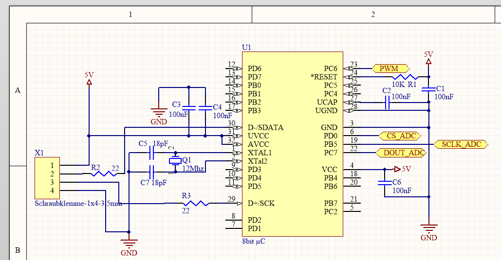

ich habe den AT90USB und möchte per USB mit einem PC kommunizieren.
Ich habe den Teil des Schaltplans mal angehangen und möchte schon vorweg
anmerken, das es eine katastrophe ist und eventuell Augenkrebs erzeugen
kann. Ist einfach nur hingeklatscht!
Die Spannungsversorgung hole ich mir vom USB, also die 5V.
Erste Frage wäre hier, wie stark die Spannung schwanken kann? Da ich
damit auch 2 Opamps versorgen will....
Schliesse die beiden Datenleitungen an D+ bzw D- am uC an jeweils mit 22
Ohm widerstand.
Brauche ich noch irgendetwas an Schutzbeschaltung? Oder wird das so
funktionieren.
Vielen Dank!
