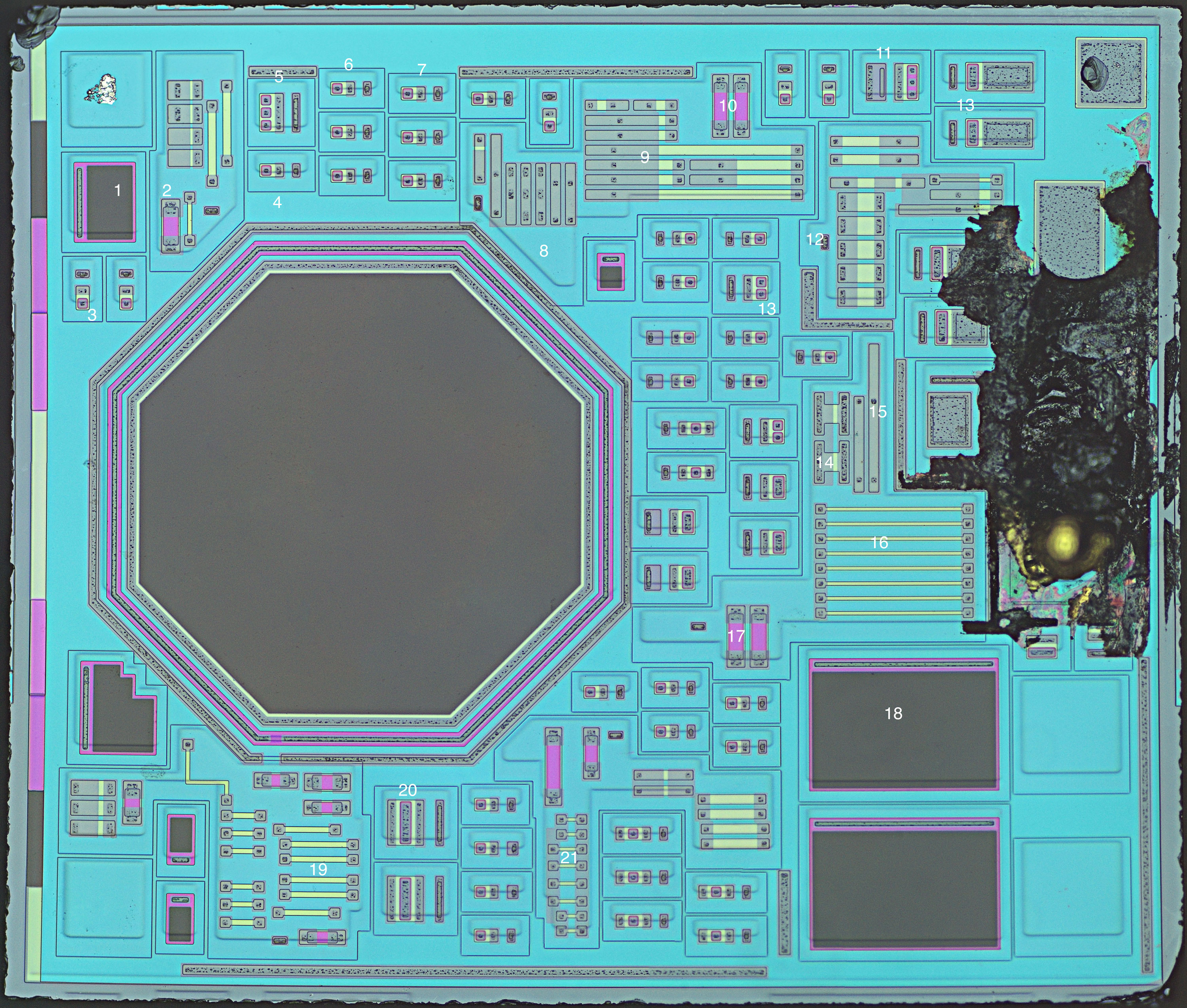

ich habe einen Sharp Toslink-Empfänger GP1FAV51RK0F entkapselt und
fotografiert.
Ich wollte euch gern darauf hinweisen, weil ich dachte, dass der eine
oder andere die Aufnahme interessant finden könnte und vor allem aber
nachfragen, ob es den einen oder anderen Profi gibt, der Strukturen in
dieser Aufnahme zuordnen kann (educated guess).
Für eine Diskussion über die Strukturen habe ich hier ein Foto (3000px)
mit Nummern versehen:
http://drsvanhay.de/wp-content/uploads/2013/05/Panorama-3000-Bestimmung.jpg
Die vollständige Aufnahme, einige Vermutungen zur Zuordnung und sonstige
Details könnte man bei Interesse hier einsehen:
http://drsvanhay.de/?p=1039
Vlg und besten Dank
 Timm
