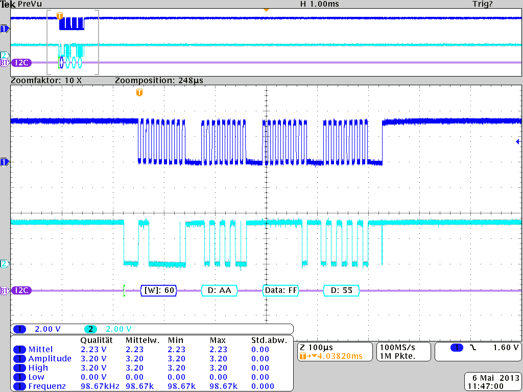

Hallo Leute,
ich verwende einen XMEGA256A3U Mikrocontroller von Atmel. An dem
Mikrocontroller ist ein Schrttmotor per I2C angeschlossen. Es gibt nur
einen Master am Bus und das ist mein XMEGA256A3U.
Ich schreibe Testdaten in den Slave (siehe Sreenshot). Zuerst erzeuge
ich den Start-Pulse, anschließend übertrage ich die Adresse vom Slave
und das Bit 0 für schreiben. Dies wird auch alles richtig übertragen und
ich erhalte ein ACK vom Slave zurück. Anschließend übertrage ich die
Testdaten 0xAA, 0xFF und 0xDD. Alle Testdaten werden richtig übertragen
und werden vom Slave mit einem ACK quitiert.

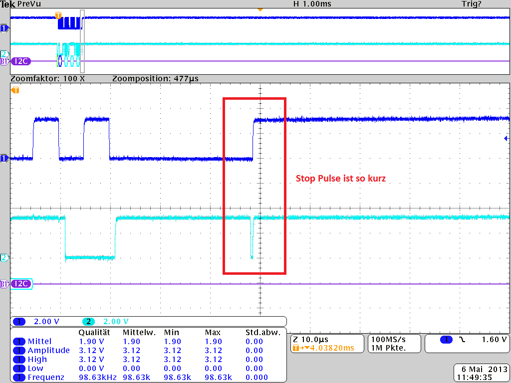

Doch nun zu meinem Problem. Nach erfolgreicher Übertragung sende ich die
Stop Bedingung doch wie man im zweiten Screenshot sehen kann ist dieser
nur sehr kurz und wird daher nicht erkannt.
Der XMEGA besitzt das CTRLC (Control Register C) Register. Ich habe in
Bit 0 und 1 0b11 reingeschrieben. Durch diesen Befehl soll der
XMEGA256A3U automatisch einen Stop Bedingung erzeugen. Ich habe extern
zwei Pullups am SDA und SCL angeschlossen.
Es sind auch keine Fehler bei der Datenübertragung aufgetreten ich habe
das RXACK, ARBLOST und BUSERR Flag geprüft.
