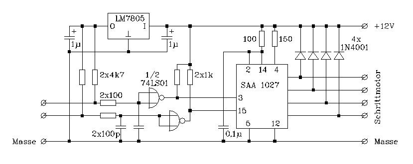

Dieser Schaltplan ist für die Ansteuerung eines unipolaren
Schrittmotors. Der obere Eingang bestimmt die Richtung des Motors und
ein Impuls am unteren Eingang löst einen Schritt aus. Nun benötige ich
allerdings solch eine Schaltung für einen bipolaren Typen. Was muss ich
an der Schaltung ändern bzw. welche Schaltung benötige ich (bei gleicher
Ansteuerung)?
>Schrittmotors.
Dir ist aber bekannt, das der SAA1027 schon seit Jahren abgekündigt ist
und man für Restbestände Phantasiepreise bezahlt.
>Was muss ich
>Ansteuerung)?
Gar nichts. Im einfachsten Fall nimm eine Kombination L297/298 oder
L297/L293. Aber es gibt besseres.
