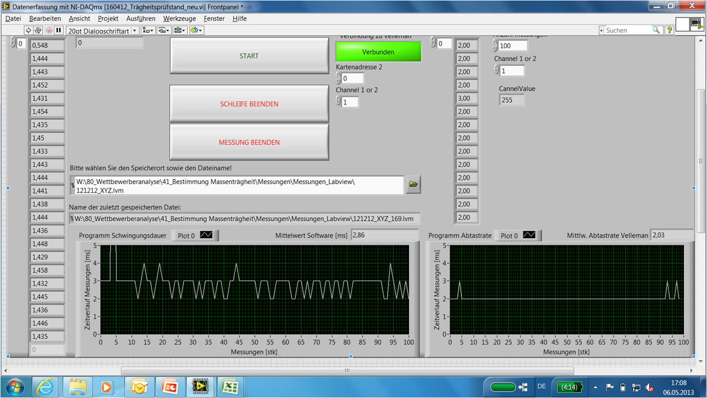

Ich habe folgende Frage an euch: Ich habe mir ein Velleman V110 USB-
Interface gekauft und möchte über Labview ein analoges

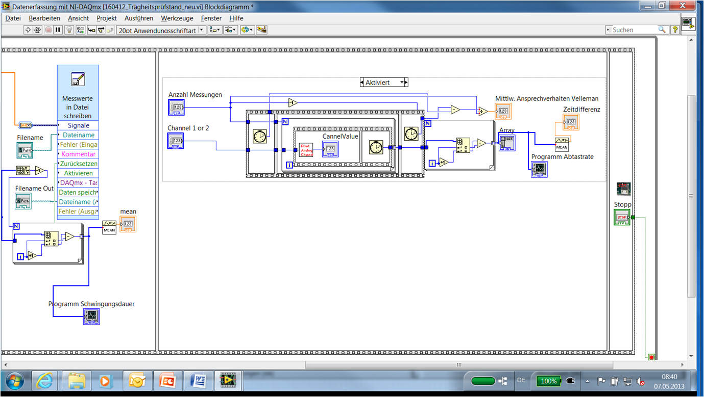

Lichtschrankensignal Schwingungsdauern aufnehmen. Um sicherzugehen, dass
bedingt durch die Abtastrate, die Schwingungsdauern nicht signifikant
von einander abweichen können habe ich eine Schleife in Labview
abgebildet, die den analogen Eingang ließt und die dafür benötigte Zeit
in einen Array überträgt, sowie den Mittelwert bildet (Screenshots im
Anhang).
Und jetzt zu meiner Frage: Ich bekomme auch nach wiederholten Messungen
eine Abtastrate von ca.2ms als Wert angegeben, allerdings gibt Velleman
die Abtastrate mit 20ms an, wisst ihr woran das liegen könnte?
