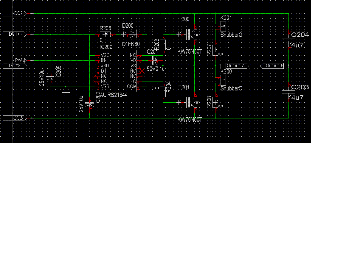

Ich hoffe ihr könnt mir ein wenig Helfen. Ich versuche gerade eine
Halbbrücke mit dem IC IR 218444 aufzubauen. Mit dieser Halbbrücke
versuche ich gerade einen kleinen Induktionsheizer aufzubauen. Nun zu
meinem Problem:

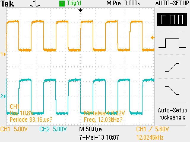

Wenn ich alles nach dem beigefügten Schaltplan anschließe (Spule
zwischen Output_a und Output_b), kann ich an den Gates der IGBTs das

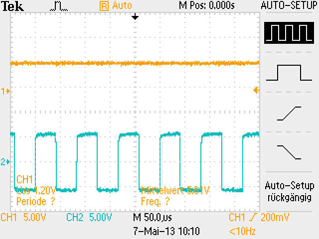

Schalten sehen solange das IC mit mind. 10 V versorgt wird. Aber sobald
ich das zweite Netzteil (DC2) einschalte, wird der obere IGBT nicht mehr
geschaltet. Ich kann mir das nicht erklären und stehe voll auf dem
Schlauch. Die halbbrücke hab ich bereits schonmal ausgetauscht.
