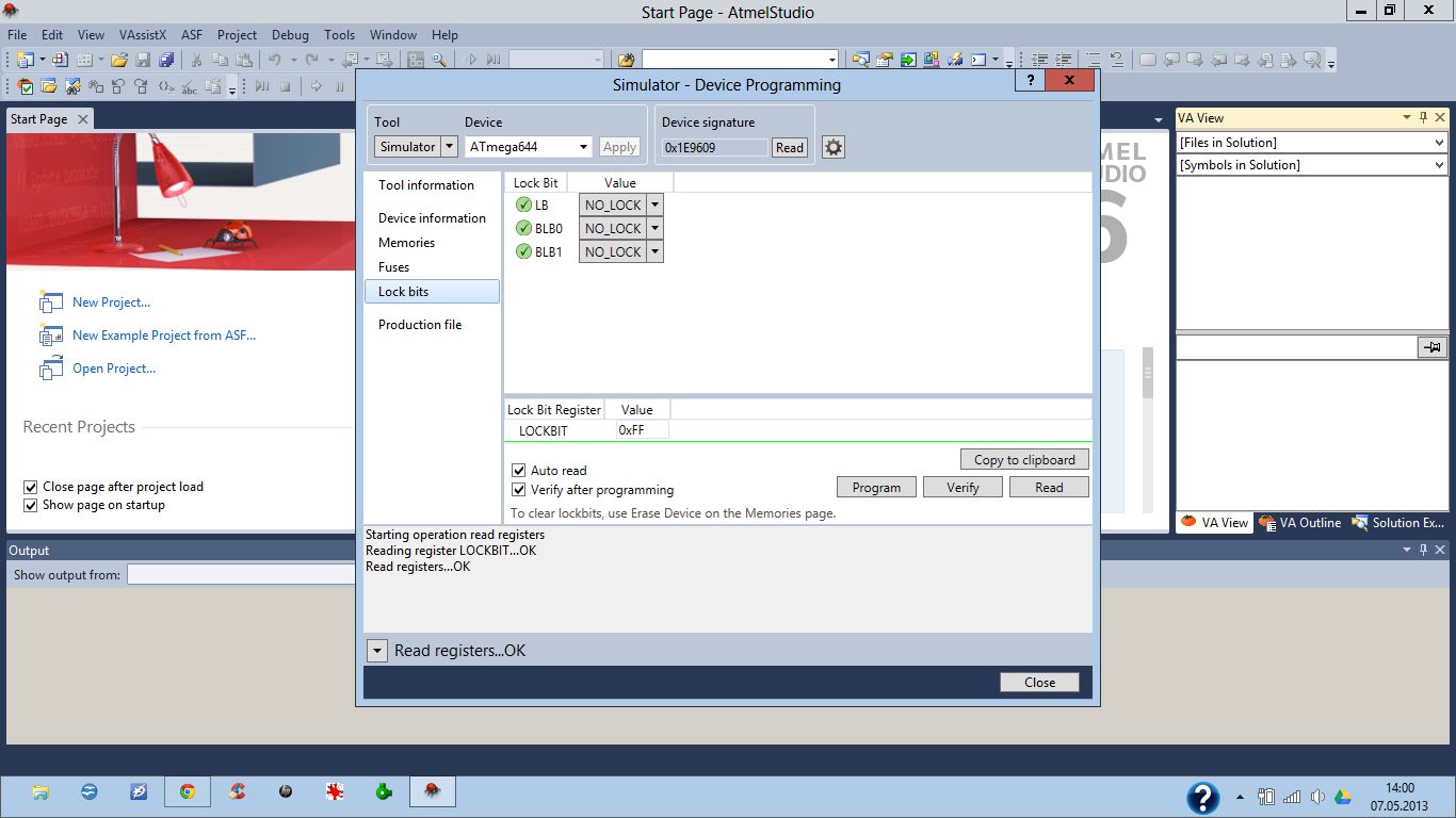

Hallo Allerseits,
ich habe leider keinen Zugriff auf den Controller, aber auf das Manual
meines mega644, das mich aber nicht restlos schlau macht. Daher bitte
ich Euch um eine entsprechende Hilfe.
Ich habe den 644er programmiert und im oberen Flash habe ich auch einen
Bootloader. Jetzt möchte ich (eigentlich mein Scheffe), dass der Flash
gegen auslesen geschützt wird, die Bootloader-Funktion sollte aber
erhalten bleiben. Geht das? Damit es nicht zu einfach wird, sollte der
Bootloader die Application Section lesen können und umgekehrt. Damit
prüfe ich ob eine neuere Version wirklich neuer ist, bzw. ob es einen
Bootloader gibt, der explizit aktiviert werden muss.
Also will ich nur ein Lesen des Flash von extern über die
Programmierschnittstelle verhindern. Geht das?
Danke!
