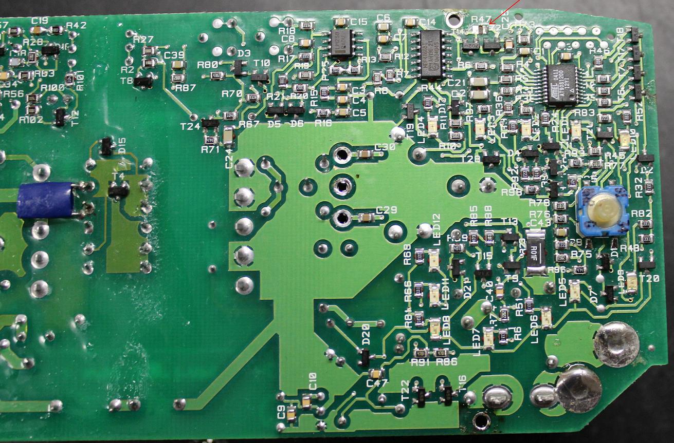

Hallo Zusammen,
ich bin auf der Suche nach dem Wert des Widerstandes R47. Dieser ist mir
leider beim Ausbau des Leistungstransistors der Sec-Seite abhanden
gekommen (ich weiß das war nicht ganz Fachgerecht ;)). Werkstattboden
abgesucht aber leider nichts zu finden. Falls jemand von euch ein
solches Gerät hat, würde ich mich sehr freuen wenn jemand nachsehen

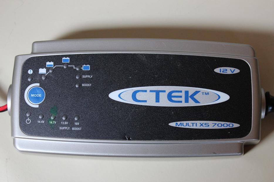

könnte was für ein R hier verbaut ist. Da es vom XS 7000
unterschiedliche Versionen gibt habe ich mal ein Foto vom Gehäuse und
der Platine eingestellt.
Vielen Dank schon mal.
Gruß Bastl Wastl
Gast #4053599
Hi Bastl Wastl,
mir ist gerade mein CTEK XS 7000 kaputt gegangen. Habe es also
aufgeschraubt sieht identisch aus mit Deinem, R47 ist mit 474 markiert.
Bei mir ist D15 durchgebrannt, kannst Du mir sagen was für eine Diode es
war?
Viele Grüße,
Mike N
