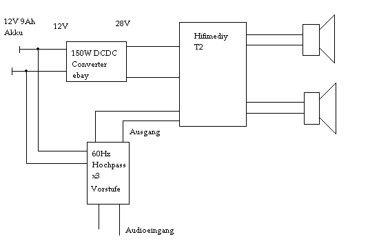

ich habe folgendes Problem:
Bei meiner mobilen Anlage, die aus 12V 9Ah Blei-Gel-Akku,
DCDC-Converter, 3x Vorstufe incl. 60Hz Hochpass und einer Hifimediy
T2-Endstufe besteht, und die auch sonst vollkommen einwandfrei
funtioniert, habe ich einen ziemlich heftigen Ausschaltplopp, vermutlich
einen starken Gleichstromimpuls.
Dieser "Plopp" ist so brutal, dass es mir die Membranen fast bis zum
mechanischen Anschlag haut ;-)
Damit will und kann ich nicht leben, sicherlich muss ich nur eine
Freilaufdiode oder ähnliches einfügen...
Da ich aber hierbei ein wenig überfordert bin, hoffe ich auf Hilfe von
den Pros dieses Forums.
Bild zur "Verschaltung" im Anhang.
Mein Problem tritt nicht auf, wenn ich die Vorstufe separat mit 9V Block
versorge, hängt sie jedoch mit am Akku, habe ich das besagte Ploppen.
Zu den Masseverhältnissen: Die Signalmasse = Versorgungsmasse
(unsymmetrisch)
Die Vorstufe hat damals "FlexBen" aus dem HiFi-Forum designt,
funktioniert klasse!
http://www.hifi-forum.de/viewthread-71-10281.html (das letzte
Lochraster-"layout" entspricht der eingesetzten Schaltung)
Ich Danke Euch schonmal herzlich im Vorraus!
Grüße,
Alexander
Gast #3156153
Der OPV Deines Filters arbeitet zwischen GND und 12V, sein
NF-Bezugspotential ist 12V/2 ( über Spannungsteiler). Dein
Audio-Eingangssingal ist aber auf GND bezogogen!
Das hat den Effekt, dass Deine Filter diesen DC-Versatz nach dem
Einschalten erst ausgleichen müssen.
Da Dein Amp auch unsymmetrisch versorgt wird, wirst Du hier das gleiche
Problem haben.
Lösungen:
* Schaltungen auf symmetrische Versorgung auslegen - und somit immer GND
als NF-Bezugspotential festlegen.
oder:
* Ausgangsrelais welches den Speaker zeitversetzt auf die Endstufe
schaltet.
Achtung! Stelle sicher, dass Dein Amp ohne Last nicht zu schwingen
beginnt!
Schönen Abend
#3156157
Ich denke mal der Ausschaltplopp entsteht durch das zeitverzögerte
ausschalten, da die relativ großen Elkos die Endstufe noch einen kleinen
moment mit Energie versorgen können, während die Eingangsstufe schon aus
ist und auch die schwebende Masse auf 0 V fällt.
Es sollte weg sein, wenn du die beiden Stufen einzeln mit einem
2-poligem Schalter ausschaltest.

Gast #3162347
> Vorraus
Das ist ja verrückt.
a) Du kannst deine Vorstufe mit den OPA2134 auch an die 28V des
SIEBELKOS des Endverstärkers (weil der von den 28V des DC/DC Wandlers
wohl noch über eine Gleichrichterbrücke getrennt ist) hängen, der hält
36V aus, dann gehen beide Spannungen gleichmässig weg. Übrigens kannst
du den Siebelko auch verkleinern, 10000uF sind nicht nötig wenn man
nicht mit 50Hz Netztrafo ankommt sondern mit einem Schaltwandler, nur
den Strom sollte er aushalten (Datenblatt des Kondensators lesen).
Allerdings ist es nicht nötig, ihn auszutauschen.
b) Du solltest die unvernünftig gross dimensionierten
Koppelkondensatoren C5 und C6 ändern. Für C5 tun es 0.33uF, C6 kann
weggelassen werden, denn der Eingang des Hifimediy T2 enthält sicher
seine eigenen, richtig dimensionierten.
c) Leider ist der Schaltplan der Hifimediy T2 nicht bekannt, bloss daß
auf ihr ein TP2050 sitzt, aber nicht wie der Modulator aufgebaut ist.
Also weiß man nicht, ob man von ihr die virtuelle Masse bekommen kann,
und weiß nicht, wie man die Relais zur Abschaltung des
Lautsprecherausgangs mitverwenden kann, daher sind weitere Tips nicht
möglich.
(Die Vorverstärkerschaltung ist übrigens ziemlicher Murks, weil
virtuelle Masse des Eingangs mit R8/R9 und virtuelle Masse der
Rückkopplung mit R11/R12 nicht dieselbe sind, und um mehrere Prozent
abweichen können und damit der Verstärker einen hohen
Gleichspannungsoffset hat der ihn einseitig in die Begrenzung treibt,
auch von daher wäre es gut, die virtuelle Masse des Hifimediy T2
mitverwenden zu können).
http://www.hifi-forum.de/bild/verstarker_213352.html
Also:
Wirst du deine eigenen Lautsprecherabschaltungsrelais bauen müssen, oder
da dein Auschalten ja über einen dicken Schalter erfolgt und es nur ums
Ausschalten geht, einfach mit zusätzlichen Kontakten am Schalter die
Lautsprecher abklemmen müssen.

#3163415
> Soll das Relais für den Zeitversatz sorgen?
Nein! Die Lautsprecher sollen beim Ausschalten SOFORT abgetrennt werden.
Da die Endstufe schon Relais enthält, würde ich diese gleich mit
verwenden. Also verbinde den Hauptschalter so mit den Relais, dass diese
sofort abfallen, wenn die Anlage aus geschaltet wird.
Der PLOPP kommt ja erst später, nämlich wenn diverse Kondensatoren sich
NACH dem Aus Schalten entladen. Die Lautsprecher müssen unterbrochen
werden, BEVOR das passiert.
12V o--+--/ ---------o Audio Anlage
       |   /       Relais
       +--/ -------XXXX----+
                             |--- Einschalt-Verzögerung
                          GND
Mal angenommen, das vorhandene Relais in der Endstufe ist für 12V
ausgelegt und wird durch einen NPN Transistor angesteuert. Dann brauchst
Du nur die 12V Versorgung des Relais durch einen zweiten Schaltkontakt
im Hauptschalter unterbrechen. Dann fällt das Relais bein aus schalten
sofort ab. Die Stromversorgung der Audio Anlage wird durch deren
Kondensatoren noch einige hundert Millisekunden aufrecht erhalten, und
dann käme erst der Plopp. Aber bis dahin ist das Relais längst aus.
Wenn Du die Endstufe nicht modifizieren möchtest, hängst Du stattdessen
ein weiteres Relais außen dran. Der Transistor entfällt in diesem Fall.

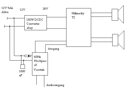

Derzeit habe ich einen 100uF Elko parallel zur Betriebsspannung des
OPA2134 hängen, reicht das?
Gast #3166683
> Kann mir hier jemand etwas konkretere Angaben zur Diode und Kondensator
> machen?
Du nimmst einfach irgend eine 1A-Diode (1N400x, o.ä.) und evtl. brauchst
du gar keinen zusätzlichen Kondensator. Es kann sein, dass der im VV
verbaute ausreicht (testen), weil die Betriebsspannung des VV nun nicht
mehr von anderen Baugruppen belastet wird. Anderenfalls mal nachsehen,
ob man den internen C einfach durch Austausch vergrößern kann.
Gast #3189463
Hey, ich bins nochmal.
Habe den Ansatz mit Diode und Kondensator getestet, es funktioniert
nicht.
Sogar 1000uF brachte keinerlei Verbesserung.

Gast #3189525
Die Vorstufe muss länger an bleiben, als die Endstufe...
Mal mal auf, wie Du dir das vorgestellt hast. Offensichtlich gab es ein
Übermittlungsproblem. mit Diode und Kondensator muss es funktionieren.
Gast #3191002
Siehste: Daher - immer aufmalen. Selbst wenn man es garnicht posten
will/soll.
Wenn man auf sich gestellt ist, bildet das Papier und der entsprechende
(zeitliche) Abstand genug Gesprächspotenzial ;))
Gast #3192902
Ja, Axel, da hast du absolut Recht! Aufmalen auf Papier kann die
entscheidende Erleuchtung bringen. Wenn ich Freitag daheim bin, teste
ich mal die 1000uF an richtiger Stelle.
Kann mir jemand nocheinmal genau erklären, wie die Ausschaltverzögerung
der Vorstufe mit Diode+Elko in der Theorie funktioniert?
@klaus auf arbeit: "HMUTE" wäre sicherlich auch ein guter Ansatz!
Nur WIE genau gehe ich da vor, um die Endstufe damit stumm zu schalten?

Gast #3240701
Einen Monat später immernoch dasselbe Problem :), mit dem Unterschied,
dass ich beim Testen mit 1000uF jetzt doch einen Unterschied feststellen
kann: (hatte wohl einen schlechten Elko erwischt)
Das Ploppen ist merklich entschärt und scheint leicht verzögert.
Ohne Elko+Diode: schnelles Heben+Senken der Membran (schneller Plopp)
                 Brummen bei angeschlossenem Ebay-Voltmeter Modul
                 (Tonhöhenänderung bei sich ändernder Nachkommastelle)
Mit Elko+Diode: langsames Heben, schnelles Senken
                fast kein Brummen durch Voltmeter Modul
Leider habe ich keinen Experten in meinem Bekanntenkreis, deswegen
schreibe ich hier nochmal, evtl. gibt es ja noch einen Lösungsansatz...
