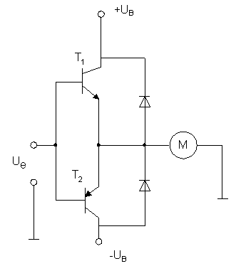

Hallo alle miteinander,
ich habe eine Frage bezüglich dieser Halbbrückenschaltung.
Angenommen an Ue liegt ein Rechtecksignal mit +/-5V an.
Solange das Signal im positiven Bereich ist, fließt der Strom von +UB
über einen Transistor und den Motor zu GND. Der Motor dreht rechts rum.
Jetzt ist die Spannung im negativen Bereich. Der Transistor T2 schaltet.
Wo kommt jetzt der Strom her? Eigentlich müsste er aus GND kommen damit
der Motor links rum dreht. Aber ist das überhaupt möglich?
Eigentlich doch nicht?
Und welche Rolle spielen jetzt die Dioden?

Warum sollte das nicht möglich sein?
Den Elektronen ist das doch egal, wie du deine Anschlüsse nennst. Sie
fliessen vom positiveren zum negativeren Potential(*). Und wenn das bei
dir von einem Anschluss namens GND zu einem anderen Anschluss namens -Ub
(man beachte das Minus im Namen) ist, dann ist das eben so.
GND ist nichts irgendwie spezielles. Es ist einfach nur ein Potential.

Unsinn. Wenn -Ub negativer als GND ist, was hier ja wohl der Fall ist,
fließt der Strom von GND über den Motor nach -Ub und der Motor dreht
anders herum.
Klar.
Tut er.
Ja, warum denn nicht?
Fast jede Audioendstufe arbeitet so. GND hat jetzt bezogen auf -UB
positives Potential. Der Strom fliesst von GND über T2 zu -UB.
Beim Umschalten sind in dieser Schaltung, ohne Ruhestrom, für eine kurze
Zeit beide Transistoren sperrend. Die Nutzlast hat induktive Anteile.
Über die Dioden wird deshalb die Spannungsspitze während der Sperrphase
abgeleitet. Sonst würden die Transistoren zerstört.

> Am GND liegt aber keine Positive Spannung an.
In Bezug auf -Ub schon.
(Hast du meine nachträglich ergänzte Batteriebetrachtung über die
Bezeichnungen weiter oben nicht gesehen?)
> Wozu braucht man nun die Dioden?
So ein Motor ist zuallererst mal eine Spule. Wenn man einer Spule den
Strom kappt, macht sie was?

Vielen dank euch allen!
Das hat mir sehr geholfen :).
Das mit den Batterien habe ich gerade erst gesehen.
Wurde glaube ich nach editiert.
Ich habe erst gedacht die Dioden wären direkt für die Funktion der
Schaltung wichtig und nicht "nur" zum Schutz.
