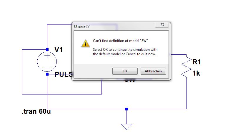

ich wollte im LTSpice einen spannungsgesteuerter Schalter testen und es
funktioniert auch soweit nur bekomme ich eine Fehlermeldung wenn ich die
Simulation ausführen will.
Fehlermeldung: Can´t find definition of model "SW"
(Wie im angehängten Bild zu sehen ist)

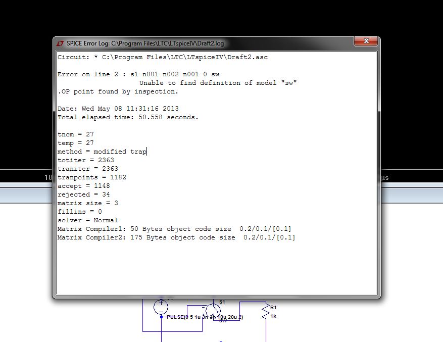

Den Error Log hab ich ebenfalls zum Beitrag angehängt.
Es ist der "sw" Schalter im LTSpice.
Warum bekomme ich den Fehler ?
S. Voltage Controlled Switch
Symbol Names: SW
Syntax: Sxxx n1 n2 nc+ nc- <model> [on,off]
Example:
S1 out 0 in 0 MySwitch
.model MySwitch SW(Ron=.1 Roff=1Meg Vt=0 Vh=-.5 Lser=10n Vser=.6)
The voltage between nodes nc+ and nc- controls the switch's impedance
between nodes n1 and n2. A model card is required to define the behavior
of the switch. See the schematic file .\examples\Educational\Vswitch.asc
to see an example of a model card placed directly on a schematic as a
SPICE directive.
