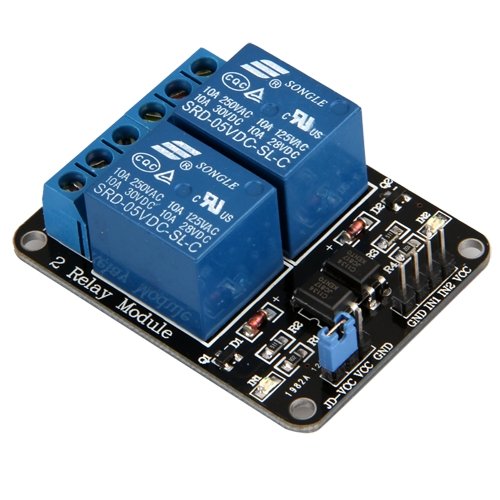

ich möchte gerne meinen Raspberry Pi mit einem "2 Kanal 5V Relay Relais
Module" verbinden.
http://ecx.images-amazon.com/images/I/51o19ddipUL.jpg
Dieses besitzt folgende Pins:
3er Block
JD-VCC  VCC  GND (JD-VV und VCC mit Jumper verbunden)
4er Block:
GND  In1  In2 / VCC
Nach einiger Recherche habe ich herausgefunden, dass man den Jumper
entfernen muss, dann schließt man
GPIO Pin 2 (5V) an JD-VCC
GPIO Pin 12 (GPIO 18 (PCM_CLK))an In1
Zu den weiteren Pins gab es im Netz (hauptsächlich englische Foren) sehr
unterschiedliche Anleitungen.
Welchen GND muss ich anschließen, den vom 3er oder den vom 4er Block
oder sogar beide?
An welchen VCC kommen GPIO Pin 1 (3,3V)? An den VCC vom 3er oder vom 4er
Block?
Vielen Dank im voraus.
