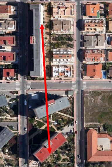

ich suche eine Lösung um zwei Wohnungen per Wlan zu verbinden. Die
Distanz beträgt ca 250m und es ist ein Hochhaus mit Stahlbetonskellet
dazwischen.
Hab ich eine Schangse das ohne großes Gebastel und Experimente
hinzubekommen? Was für Hardware empfiehlt ihr mir? Bin bis jetzt leider
immer nur dummer User gewesen.

Es gibt Hardware für die Bahnindustrie, die solche Distanzen ohne
Probleme schafft. Ist jedoch sehr teuer und Normalsterbliche dürfen
sowas nicht betreiben, weil die Sendeleistung dieser Dinger zu hoch ist.
Mit üblichen Geräten halte ich das für nicht machbar, oder nur mit
schlechter Zuverlässigkeit.
EDIT: Vielleicht ist mit Richtantennen was zu machen.

Hat man keine Sicht zwischen Balkon und Balkon?
Vieleicht ginge ja was Optisches...

ist mit Richtfunkantenne machbar, betreibe ich auch über 500m.
aber vorsicht, Funkforschriten in DE !!
mit 12dB Antenne auf beiden Seiten geht das. Doch das ist Verboten, denn
dadurch wird die Nominalabgabeleit an der Antenne zugross für DE ;-)
(aber geht)

Hab eben nochmal nachgeschaut, die Distanz zwischen den Pfeilspitzen
beträgt 'nur' 180m. Dafür ist aber der Winkel schlecht. Die Balkons
zeigen voneinander weg.
Was bräuchte ich denn bei der zweiten Wohnung? Einen Access Point?

von c.m. (Gast)
bin kein funkexperte, aber selbst mit dem mickrigen halbwissen sehe ich
das erstens keine direkte sichtverbindung besteht, zweitens 2
stahlbetonhäuser zu überwinden sind und drittens, ergibt sich aus 1 und
2, keine fresnelzone für eine ordentliche richtfunkstrecke frei ist.
also ich weiß nicht wie du überhaupt dazu kommst zu fragen…

Schonmal an einen Reflektor, Repeater oder beides gedacht oder probiert
ob direkte Sichtverbindung überhaupt notwendig ist? Aber wenn man schon

von Oliver S. (phetty)
Mal zurück zum Thema.
WAS soll über die Verbindung übertragen werden?
Kann man auf beide Dächer und sich dann sehen?

Nicht ganz unlogisch. Wenn du etwa 10mal soweit kommen willst wie normal
mit WLAN, brauchst du die hundertfache Sendeleistung - schlichte Physik.
Das kann man ev. auch mit extremer Richtwirkung erreichen, aber es ist
eben gesetzlich nicht erlaubt.

Eventuell kannst Du eine Hausfassade, die von beiden Punkten aus zu
sehen
ist als Reflektor benutzen.

mit sichtkontakt und zwei biquad sind auch 600m kein problem.
kabel , stecker, adapter vom profi und los geht´s.
ist eigentlich n alter hut.

@ Buna , da kann er leichter einen geostationären Satelliten als
Relaisstation nehmen, denn auf dem Bild sieht es eher nicht nach einer
möglichen Reflektorwand in der Lage aus.
Mit zwei Freileitungen über das dazwischenliegende Haus, und darauf
einen Switch auf dann zwei NW-Kabel gezogen, sollte das vllt. und
zuverlässig gehen.
