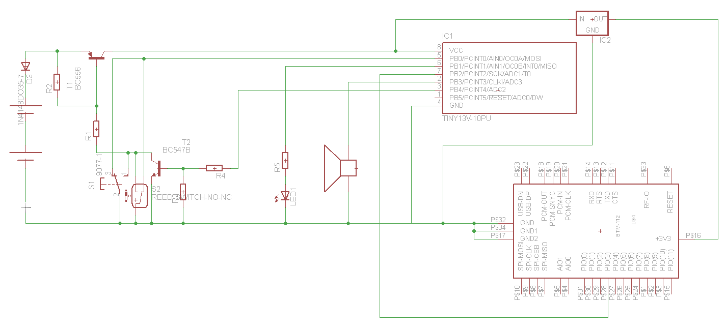

anbei mein (Schlacht)plan
Was ist denn das für eine behämmerte Schaltung? Die Diode ist falschrum,
das Decoupling des AVR fehlt vollständig, der Spannungsregler
funktioniert auch selten ohne Kondensatoren, der
Verpolungsschutzbipolartransistor-oder-eben-auch-selbst-Anschalter ist
völliger Unsinn darüber fallen 0,7V ab. Man nehme eine P-Ch-Mosfet dann
fällt nur noch Rdson* I ab! Der Piezo ist super ohne Treibertransistor
und Diode. Da klopft einer mim Finger drauf und dein AVR sieht einen
100V Spannungspeak.
Mal abgesehen von der Diode D3...

Ich vermisse Kondensatoren um den IC2 herum, die sind wichtig! Schau ins
Datenblatt von IC2, da sollten konkrete Werte vorgegeben sein.
Ich vermisse Abblockkondensatoren in der Spannungsversorgung des AVR.
10µF + 100nF wären zum Beispiel nicht verkehrt.
Bei PB= solltest DU den Pull-Up Widerstand aktivieren, wiel die
Schaltkontakte ihn nur auf Low ziehen.
Was für Batterien verwendest Du denn? Um auf 5V zu kommen, müssten die
Batterien (wegen der Diode) etwa 5,7 Volt liefern. Das ist wohl nicht
der Fall, oder doch?
Wenn der AVR deutlich mehr als 5V bekommt, wird er die 3,3V vom
Bluetooth Modul nicht mehr zuverlässig erkennen. Bei mehr als 6V geht er
kaputt.
Weniger als 5V (aber nicht unter 3,6V) wären hingegen unproblematisch.
> 100V Spannungspeak.
die Diode war ein Flüchtikeitsfehler,
Spannungsregeler funktioniert, Spannungsabfall ist mit eineberechnet !
sonts liegen die volle 6V Versorgunsspannung am AVR.
Für den Versuchsaufbau reichts. Schaltung wurde schon xMale
durchgetestet und alle sind noch am leben (+ sie funktioniert)
Aber besser mir bei meiner Programmierarbeit helfen anstatt die voll
funktionsfähige Schaltung welche neben mir liegt zu kritisieren und zu
verbessern.
Bist Du sicher, dass am AVR nicht mehr als 5V anliegen? Falls nicht,
korrigiere das. Mit mehr als 5V wird es nicht zuverlässig funktionieren.
Und zeige Dich bitte etwas dankbarer für gut gemeinte Ratschläge. Sonst
bekommst Du nämlich nur noch irreführende Antworten - darin sind hier
viele Leute richtig gut.
Ja mit dem Multimeter gemessen vielleicht schon. Halt mal ein Oszi ran
und belaste den Spannungsregler. Die Hersteller denken sich schon was
dabei, wenn sie die Datenblätter machen. Da kannst dir sicher sein.
