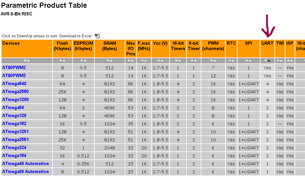

also bei mir kann ich die Übersichtstabelle von ATMEL nach
verschiedenen Kriterien sortieren, zB U(S)ART
http://www.atmel.com/dyn/products/param_table.asp?family_id=607&OrderBy=1262&Direction=ASC#
von vorbeigeschlendert (Gast)
ergänzend dazu ein Screenshot...
von Thorsten L. (tlauf)
Jo danke, genau so eine Liste habe ich gesucht, war wohl zu blind *g
