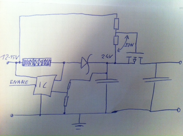

ich möchte einen 12V->24V Wandler echt abschalten können. Der Wandler-IC
hat ein ENABLE mit dem ich das Switchen ausschalten kann. Ich möchte den
Ausgang aber komplett ausschalten können.
Daher die Überlegung einen P-Channel Mosfet vor der Last zu verwenden.
Siehe angehängtes Bild. Allerdings haben die P-Channel Mosfets alle ein
maximales Vgs von +-20V. Wenn die Versorgung nun ausgeschaltet wird,
aber der Ausgang noch auf 24V liegt (Kondensatoren) ist der Mosfet hin.
Daher ein 1:1 Spannungsteiler am Gate -> -5V Vgs, was aber ja bei
Logiclevel-Mosfet locker reichen müsste.
Was meint ihr dazu? Gibt es bessere (einfachere) Lösungen?

ich würde statt einem Spannungsteiler eine Z-Diode mit Vorwiderstand
benutzen. In deinem Bild kannst du also einfach parallel zum unteren der
beiden Widerstände eine 15V Z-Diode schalten. Damit können auf keinen
Fall mehr als 15V am Gate anliegen. den Widerstand würde ich trotzdem
lassen (z.B. 100K), damit der Mosfet sicher abschaltet.
Ich nehme mal an, die Leitung vom Spannungsteiler zum Eingang hat jetzt
keinen speziellen Sinn oder? Da würde ich noch einen NPN mit Emitter an
Masse legen und die Basis mit an den Enable Eingang. Ich habe jetzt
allerdings nicht darauf geschaut, wie die Polarität ist. Nicht dass du
entweder den Wandler einschaltest und den PMOS ab oder umgekehrt :-P
Viele Grüße,
Alex

z-Diode hatte ich auch schon überlegt - ist aber ein Bauteil mehr, für
das es bisher keinen Feeder gibt.
Öhm, die Verbindung zum Eingang bringt das Ganze überhaupt erst zum
Funktionionieren. Der Mosfet schaltet ja nur dann durch, wenn der
Wandler wirklich aktiv ist und damit ein negatives Vgs vorhanden ist.
Wenn der Wandler nicht schwingt ist ja Ausgang gleich Eingang -> Vgs =
0V und der Mosfet schaltet ab.
Meine ENABLE-Leitung ist nur 3,3V Logik - kann also nicht zur
Ansteuerung des Mosfets verwendet werden.
Gruß,
Nikias
Ah ok, so schnell entstehen missverständnisse :)
Nachdem du den Enable-Eingang erwähnt hast, war für mich vollkommen
klar, dass du den Wandler über den Enable-Eingang abschaltest und damit
auch sofort die Last trennen willst. Die 3,3V reichen für den NPN, der
dann das Gate auf Masse ziehen soll, gut aus :-P Ist aber natürlich noch
ein zweites Bauteil mehr :-/
Ich denk mal, prinzipiell sollte das schon so funktionieren, allerdings
sehe ich ein paar "Unschönheiten".
1.) Das Abschalten des Enable-Eingangs sorgt noch nicht für die
gewünschte Trennung. Erst während die Ausgangsspannung absinkt, wird
dein Mosfet langsam abschnüren, so dass sich die Restkapazität langsam
in die Last und über den Spannungsteiler entläd. Ist das ok?
2.) Dann ist noch die Frage, um wieviel Leistung es hier geht. Die PMOS
sind ja eh schon nicht soo toll im Vergleich zu NMOS. Wenn du hier
Logiclevel brauchst, machts das nicht unbedingt besser / billiger. Auch
hier die Frage, ob das eine Rolle spielt.
3.) Bei schwimmendem Bezugspunkt würde ich das Mosfet-Gate schon
grundsätzlich sichern wollen, indem ich die Z-Diode spendiere. Ich denke
hier an ESD etc., hängt aber sicher von Einsatzumgebung, Branche etc.
ab. Es gibt ja auch Mosfets, die die Schutzdiode direkt integriert
haben.
Viele Grüße,
Alex
