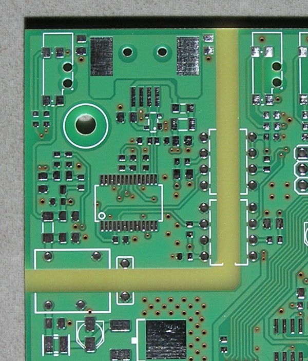

Gast #3160092
galvanisch getrennte GNDs auf 2 Lagen sind weitgehender Unsinn, da
werden die getrennten Stromkreise viel zu stark verkoppelt.
Eine sinnvolle Lösung sind 2 verschiedene Bereiche auf der Platine mit
jeweils eigener Massefläche, und die Optokoppler gehören auf die
Trennfuge zwischen den Flächen, mit ihren Eingängen und Ausgängen auf
der jeweiligen Seite, so das überhaupt keine Leiterbahn zwischen den
getrennten Potentialen verläuft.
Gruss Reinhard
Gast #3160465
Moin,
zum Layout hat Reinhard schon alles gesagt, dazu möchte ich noch ein
Foto anhängen wie das im Endergebnis aussehen kann.
Oben links sitzt ein FT232R USB-UART Wandler, von dort aus geht es über
zwei 6N137 und einen DC/DC-Wandler auf den galvanisch getrennten Teil
der Platine.
Die Optokoppler solltest du zusätzlich noch vor verpolten oder zu hohen
Eingangsspannungen schützen (antiparallele Diode + Z-Diode, Varistor
o.ä.)

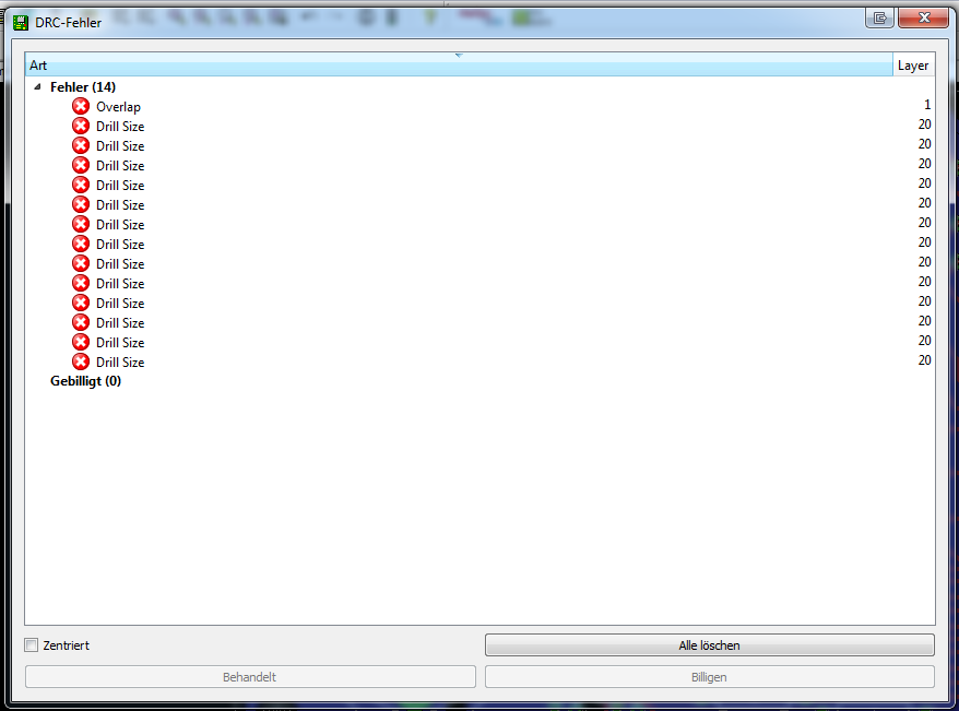

Bis jetzt sind die Massenflächen nur auf dem Bottom-Layer. Gehören die
auch auf den TOP-Layer?
Und noch eine Frage: Ist die Platine so fertigbar? Ich bekomme nämlich
noch Fehlermeldungen bzgl. "Drillsize" aber mit denen weiß ich nix
anzufangen...
Nochmals Danke für eure bisherigen Antworten.

Gast #3160856
Also die Fadenkreuze sollen eigentlich Bohrungen sein. Damit die Platine
später im Schaltschrank verschraubt werden kann.
Die Fehler mit der "Drillsize" beziehen sich auf die Vias zwischen
Bottom- und Top-Layer. Spielen die für mich überhaupt eine Rolle, wenn
ich die Platine bei einer Firma fräsen lasse?

Gast #3161296
Aus der Abbildung ist nicht zu sehen, dass an den Vias was falsch wäre -
sie sind für eine normale Fertigung auch glaube ich nicht zu klein, aber
vielleicht sind sie kleiner als in deinen Design Rules erlaubt, da musst
du eben nachsehen was für Vias angegeben ist. Wenn du sie allerdings
tatsächlich grösser machen musst, darfst du einiges neu verlegen.

Gast #3161877
wir wollen die Platine bei wedirekt.de (gehört zur Würth-Gruppe)
fertigen lassen. Das passt preislich ganz gut, da wir für unser Projekt
ein wenig gesponsert werden.
Das bei wedirekt verwendete Herstellungsverfahren ist mir ehrlich gesagt
nicht bekannt, ich bin nur davon ausgegangen, dass die das dort
vielleicht mit einer CNC-Fräse machen.
Hab auch die Dateien zum DesignRuleCheck auf der Seite unsere Fertigers
gefunden und jetzt gibt es keine Fehlermeldungen mehr :)
