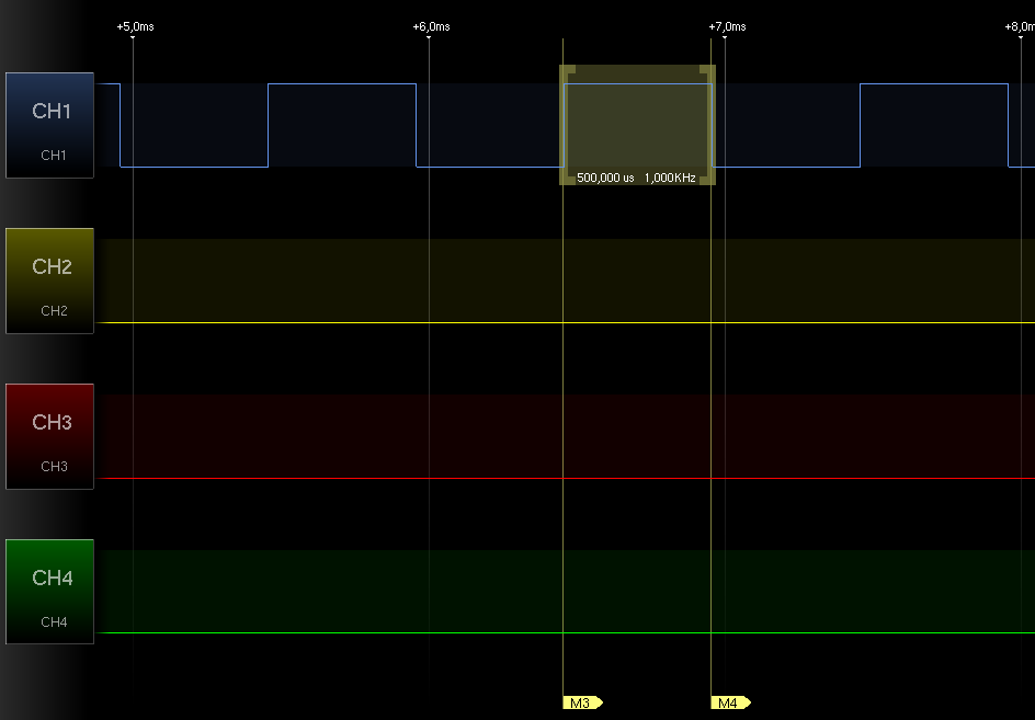

Nun habe ich es schon geschafft mit dem 8bit Timer0 alle 500us einen Pin
zu togglen ich steh nun aber gerade voll auf dem schlauch.
Vllt. kann mir jemand auf die Sprünge helfen wie kann ich nun z.B. einen
High Puls mit 500us einfach mehrmals hintereinander senden?

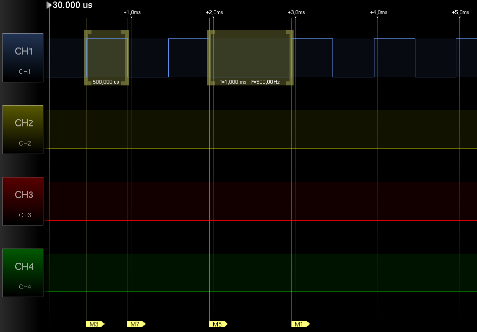

#3160625
HaraldB schrieb:
> Ich hab nun alles in die ISR gepackt jetzt ist die Pulselänge immer 1-2
> us zu lang/kurz.
> Evtl. doch nicht ganz so Optimal.
Kann nicht sein.
ISR( ... )
  TCNT0 = 131; // 500us
  if( data[count] )
    PORTB |= (1<<PB1); // High
  else
    PORTB &= ~(1<<PB1); // Low
  count++;
  if( count == sizeof( data ) )
    count = 0;
und mach deine Variablen uint8_t
