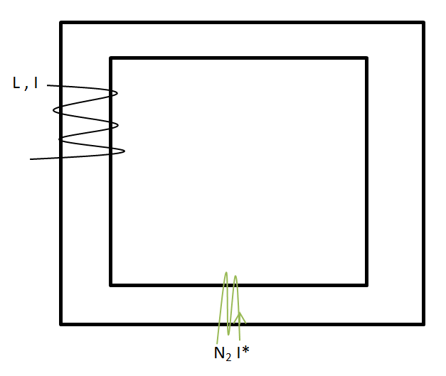

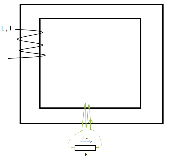

Ich stelle gerade hochinteressante Überlegungen an und bin mir nicht
sicher mit der Richtigkeit. Also meine Überlegung lautet folgende.
Angenommen ich habe einen eisenkreis und ich wickle eine Spule drauf und
erzeuge ein Magnetfeld welches nahezu vollständig vom Eisen geleitet
wird.
Jetzt lege ich aber eine Wicklung am unteren Schenkel des Eisenkerns.
Der physikalische Fluss erzeugt mir nach dem Induktionsgesetz die
Spannung:
Diese Spannung erzeugt mir einen Stromfluss in der selbigen neu
aufgewickleten Spule. Aber dieser Strom erzeugt wieder ein Magnetfeld
der dem vorherigen Fluss entgegenwirkt und schqächt somit den originalen
physikalischen Fluss ab. Wird dieser Fluss aber abgeschwächt, dann wird
doch die induzierte Spannung kleiner. Wird aber die induzierte Spannung
kleiner, dann wird auch der erzeugte Strom kleiner und der
entgegenwirkende Fluss wird auch kleiner. Dann wird die induzierte
Spannung wieder größer und das schwingt hin und her und pendelt sich auf
ein Mittel.
Was ist dann aber die Spannung die an der zusätzlichen Spule
angeschlossen wird?? Wenn ich z.B. einen Widerstand anschließe dann kann
ich ja diese Spannung messen. WIe groß wird diese aber werden?? Wie kann
ich das Mittel errechnen?

Nein! Das meine ich nicht. Ich meine das Erzeugen eines Stromes allein
durch den ersten Strom. Also I* entsteht durch I. I* wird nicht extern
hinzugeführt!
Siehe neue Skizze...

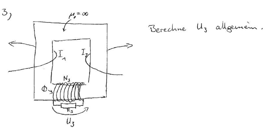

ALso mein Problem liegt bei folgendem Beispiel.
Ich weiß ja folgendes: I1 und I2 erzeugen einen magnetischen Fluss und
diese überlagern sich:
Dieser Fluss durchsetzt die Schleifen von R3 mit:
Nach dem Induktionsgesetz entsteht eine Spannung auf R3
Es fließt also ein Strom I3:
Dieser erzeugt ein Magnetfeld, das dem originalen entgegenwirkt. Also
verändert sich es entsprechend:
Versteht ihr meine Problematik? Wie soll ich denn auf die Spannung U3
rückschließen, wenn ich nicht weiß welche Größen herrschen und wenn ich
nicht weiß auf was sich U3 einstellen wird aufgrund der Gegeninduktion?
#3161427
Die Leerlaufspannung von U3 ist eine Sache. Wenn Strom fliesst ist eine
andere. Das Gegenfeld existiert erst wenn der andere Strom I3 fliesst,
das Feld dann proportional zu I3. Daraus kann man eine "magnetische"
Impedanz ableiten.

D.h. in meinem Fall wird höchstwahrscheinlich angenommen, dass der
WIderstand R3 hochohmig ist, denn dann wird es auch kaum Rückwirkungen
geben können und ich könnte schreiben:
Anosnten könnte ich es nicht berechnen, da ich ja nicht weiß in wiefern
die Rückwirkung Auswwirkung auf meine Spannung hätte...
