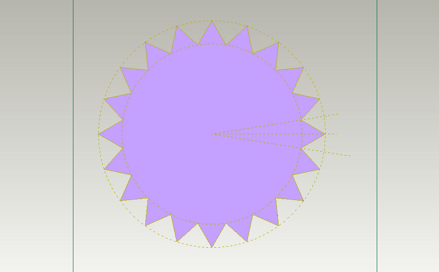

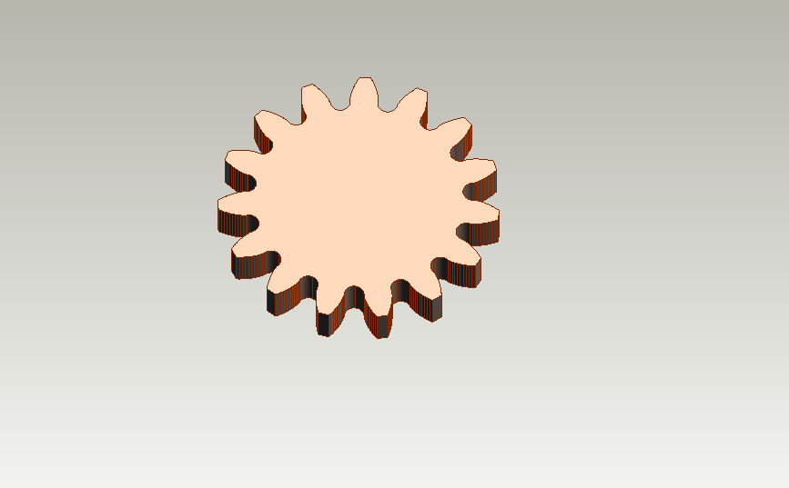

So weil mich das jetzt auch interesiert hat
Stirnmodul mt=1
Zaehnezahl z1=20
Teilkreisdurchmesser d1=20
Grundkreisdurchmesser db1=18.7939
Kopfkreisdurchmesser da1=22
Fusskreisdurchmesser df1=17.5
Umfang Evolvente aus CAD  121....
umfang Dreiecke 109...
Ich weis Bildformat, aber ich bin zu faul das jetzt auch noch
umzuwandeln
@amateuer Nomen est omen ;)
OP #3164196
ich hab rausgefunden, dass es egal für die oberfläche ist, ob man mehr
zähne oder größere zähne hat (wenn man diese als sinus annähert).
beides hat auf die oberfläche die gleicherhöhende wirkung....bei sehr
vielen zähnen hat man eben einfach mehr oberfläche und wenn sie größer
sind ist es das gleiche weil man jedesmal eine höheren zahn hat.
hab es über die bogenlänge bestimmt.

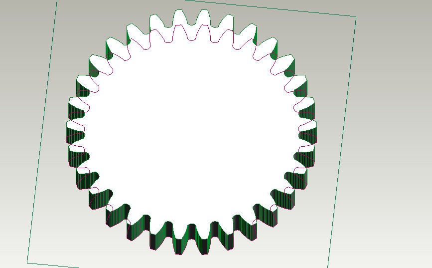

Gast #3164643
Stirnmodul mt=1
Zaehnezahl z1=30
Teilkreisdurchmesser d1=30
Umfang = 184.154392107
Stirnmodul mt=2
Zaehnezahl z1=15
Umfang = 181.078391789
hätte ich jetzt aus dem Bauch raus nicht vermutet
@Michael_  naja wenn Du die Zaehne Oberflaechenhaerten willst kann das
schon interessant sein?
OP #3165128
heinz schrieb:
> Stirnmodul mt=1
> Zaehnezahl z1=30
> Stirnmodul mt=2
> Zaehnezahl z1=15
Deine leicht unterschiedlichen Ergebnisse resultieren daher, weil ich
jetzt als Zähne einfachheitshalber mal eine Sinus-Wellen und keine
Dreiecke oder Trapeze angenommen habe.
